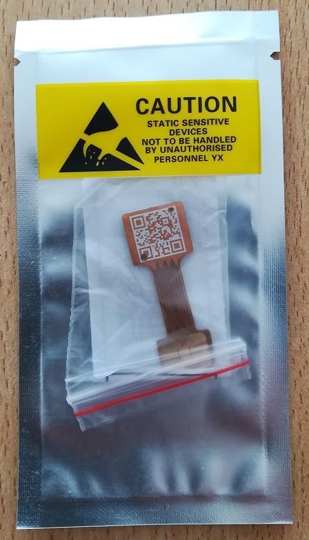

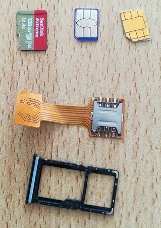

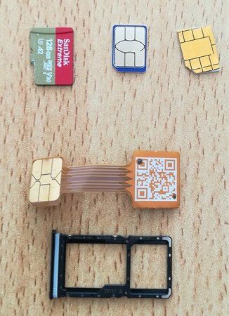

Um beide nutzen zu können habe ich so ein Teil gekauft, allerdings nicht bei oben genannten Händler nur hier:
TECNOIOT Hybrid Dual SIM , weil hier ist Versand durch Amazon.
Heute ist der Adapter angekommen.
Und habe ich gleich in ausprobiert

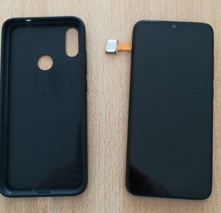

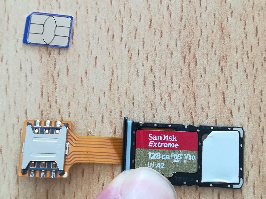

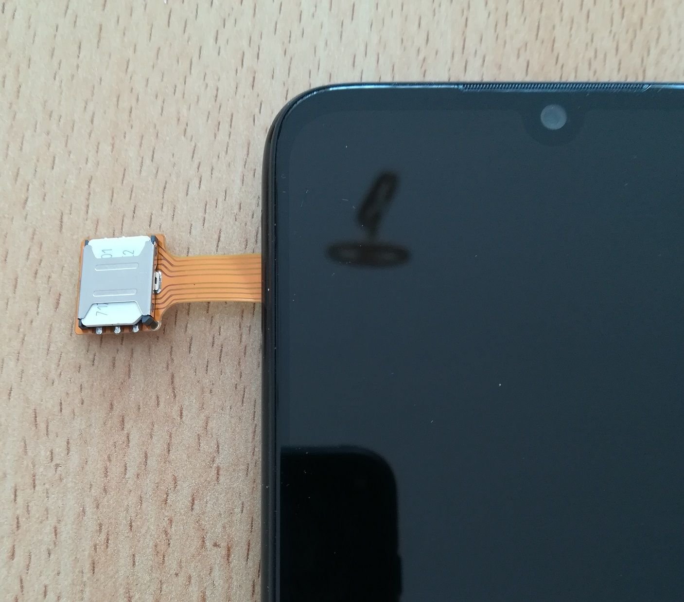

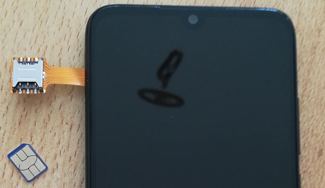

Gut bei Einbau braucht man viel Geduld und Fingerspitzen Gefühl...
und fast fertig...
nur noch der zweite SIM rein

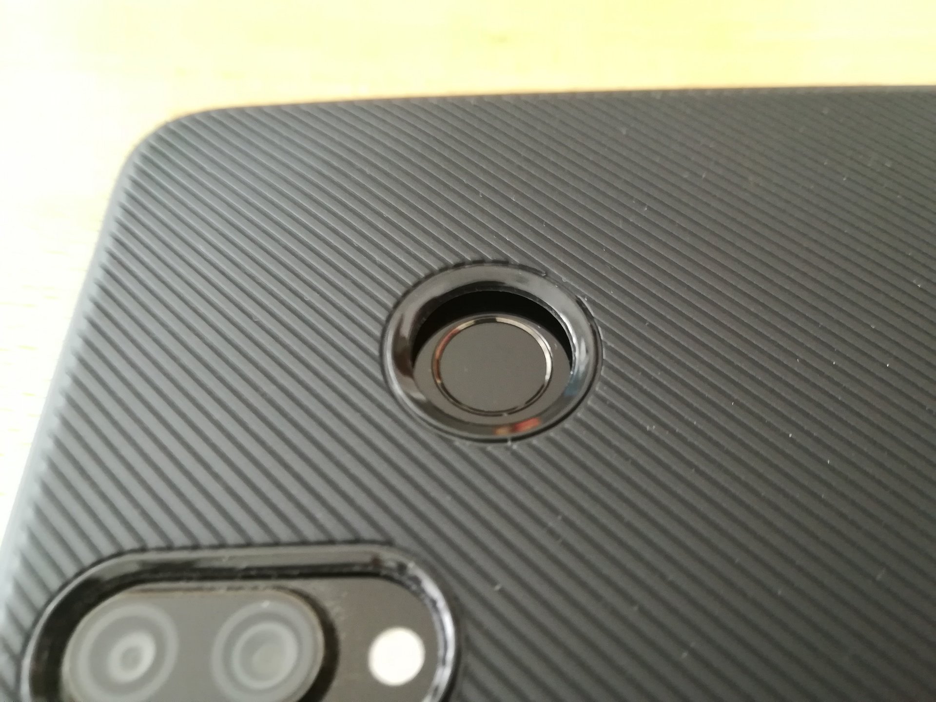

Hülle ist Pflicht...
solche wie meine, bekommt ganz kleinen Buckel, aber das stört nicht wirklich.

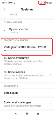

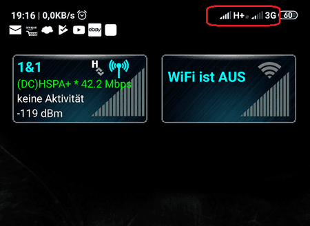

Wichtig ist, dass das Ding funktioniert

Noch ein Tipp, ich werde abraten die SD-Karte und SIM mit Tesa Klebeband zu fixieren, wie manche schlagen bei YouTube vor.
Im Handy ist ein wenig warm und Klebebandstreifen wird sich nach kurze Zeit lösen und die ärger sind vorprogrammiert.
Reaktionen: sensei_fritz
Manch einer schlägt wohl auch festkleben, per Sekundenkleber🧐, der Nano-SIM auf der MicroSD vor.
Wohl wäre mir dabei aber nicht.

Auch ich verwende so einen Adapter um 2 SIM Karten und eine microSD nutzen zu können. Funktioniert bestens. Aber ich habe dennoch eine Frage:
Meine Haupt-SIM ist im normalen Slot, die zweite im Adapter. Trotzdem wird die Haupt-SIM als SIM2 angezeigt was schon zu Irrtümern bei Telefonaten geführt hat. Kann man das ändern und dem Steckplatz die Nummer zuordnen? Ich will die Haupt-SIM nicht im Adapter haben, die soll im Gerät bleiben damit ich sie immer nutzen kann ohne herumtauschen zu müssen und je nach Belieben andere SIMs im Adapter nutzen kann. Bitte um Tipps..... danke!
Du kannst doch die Karten bei SIM Einstellungen umbenennen
Ich möchte nicht den Namen des Providers umbenennen sondern die Steckplatz Nummer ändern. Ich will den Steckplatz im Gerät als Nummer 1 haben und den draußen im Adapter als Nummer 2. Bei meinem alten Redmi Note 5 war das auch so, beim Note 7 komischerweise ist es umgekehrt.
Bearbeitet von: MSDroid - Grund: Direktzitat entfernt. Du kannst jemanden auch mit @ Benutzername markieren. Gruß MSDroid
Dann frische ich die Frage mal auf. Gibt's eine Möglichkeit die Zuordnung der SIM Plätze zu ändern? Der innere Platz soll SIM 1sein, andere (sprich: jener den der Adapter verwendet) soll SIM 2 sein. Bitte um Infos... danke!
