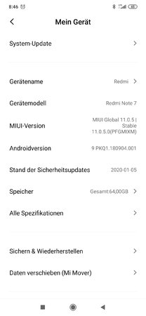

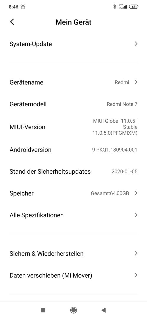

Hallo Gemeinde, ich habe ein Problem bei einer speziellen Trackingapp. Die App ist kostenpflichtig aber mit meinem Xiaomi anscheinend nutzlos weil die GPS Genauigkeit nicht genügt. Mit meinem alten Samsung hat es funktioniert. Am Sonntag hatten wir den direkten Vergleich. Selbe App , selber Mobilfunkanbieter. Wir sind mit beiden Geräten exakt die gleiche Strecke entlang. Bei seinem. Handy top Ergebnis, meins leider total unbrauchbar. Kann man da etwas verbessern oder brauche ich ein anderes Handy? Ist das ein Modellproblem oder generell Xiaomi ?
