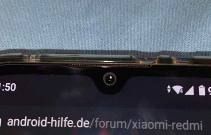

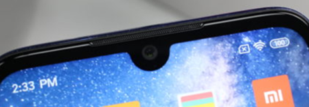

Ich hatte selbst ein RN7 und momentan noch ein Xiaomi Mi A3, welches vom Aufbau nahezu gleich ist.
Die „Hörmuschel“ ist ganz nahe an, beinahe schon in, der oberen Kante verbaut (siehe Anhang RN7 und Mi A3).
Ich kenne nun nicht die Anatomie deines Kopf, aber bei dieser Platzierung der Hörmuschel, ist es sogar besser das Gerät nicht auf die Backe zu drücken, sondern lediglich die Kante ans Ohr (Gehörgang) zu halten und dem Rest des Smartphones keinen Körperkontakt zu ermöglichen.
Des weiteren kann eine Hülle die Hörmuschel leicht verdecken, genau so wie ungeeignet (schlecht geschnittene) Display Schutz-Folien/-Gläser, was die Lautstärke dramatisch reduziert.
