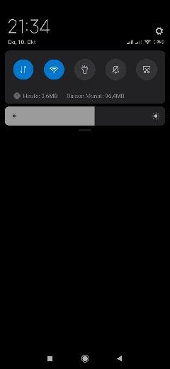

Hi,
ich habe seit ein paar Wochen das Redmi Note7 und bin ziemlich zufrieden damit. Eine Kleinigkeit hat mich von Anfang an gestört. Das Top Menü, also dieses Menü, welches erscheint wenn ich mit dem Finger von oben die Statusleiste nach unten ziehe.
Bei meinem alten Handy hatte ich da allerhand nützliche Sachen drin. z.b. konnte ich dort auf Flugmodus umschalten, Bluetooth an und aus, WLAN, etc.
Bei meinem Note 7 habe ich da nur die Datennutzung, WLAN, Taschenlampe, lautlos, Screenshot und die Display Helligkeit.
Mein Kumpel hat sich einige Tage nach mir ebenfalls das Note7 bestellt und bei dem sehe ich kürzlich das sein Top Menü deutlich umfangreicher ist. Daraus schliesse ich jetzt mal das ich das natürlich irgend wo anpassen kann - ABER WO ???
Ich habe mich durch alle möglichen Einstellungen durchgeklickt, ich habe es nicht gefunden.
Mein Kumpel konnte mir auch nicht wirklich helfen. Er sagt bei ihm war das gleich so, er habe da nichts eingestellt. Bei mir war das auch gleich so. Ich bin mir nicht bewußt da irgendwo etwas konfiguriert zu haben.
Wo und wie kann ich dieses Top Menü konfigurieren?
Gruß Jack.X

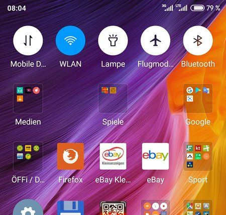

als Ergänzung:
nach dem zweimaligen Herunterziehen kannst du auch noch nach rechts wischen, um alle möglichen Schaltflächen anzuzeigen. wenn du dort auf "Bearbeiten" klickst, kannst du die Anordnung sogar ändern.
oder / und - gleich die wichtigsten Schaltflächen als Widget auf den Home-Screen 😇
