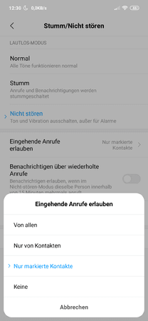

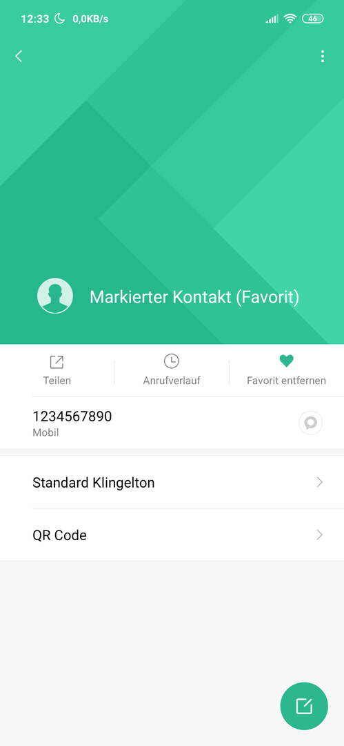

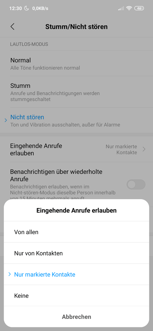

Also ganz ohne Helper-Apps geht das bei MIUI V10 Pie auf dem N7 bei mir so:
_
Screenshot_2019-04-23-12-30-56-047_com.android.settings.png Screenshot_2019-04-23-12-33-48-569_com.android.contacts.png
_
Einstellungen > Ton & Vibration > Stumm/Nicht stören > Nicht stören > Eingehende Anrufe erlauben > Nur markierte Kontakte
Die Kontakte, die durchkommen sollen, als "Favorit" taggen (= Whitelist)

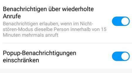

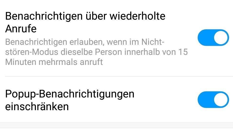

Was bedeutet der obere Punkt?
Klingelt das Handy dann auch, wenn innerhalb von 15 Minuten dieselbe Nummer ein zweites Mal anruft?
Bei mir jedenfalls bleibt auch dann alles stumm.
Auch beim zweiten Punkt kann ich keine Änderung bei den Benachrichtigungen beobachten...

Der obere Punkt bezieht sich auf den Modus
Einstellungen > Ton & Vibration > Stumm/Nicht stören > Nicht stören > Eingehende Anrufe erlauben > Keine
(Zum zweiten Punkt habe ich keine Information.)
Aber bei mir kommen auch keine Anrufe durch, wenn das aktiviert ist und der Anrufer mehrmals innerhalb von 15 Minuten anruft...
Ist das bei dir auch so?

Hier funktioniert das. - Hast du in diesem Modus mal einen Kontakt im Abstand von 30 Sekunden 2 oder 3 Mal anrufen lassen (ohne das Display manuell zu aktivieren), der kein Favorit ist?
Ja, so habe ich das gemacht. Immer die Nummer mit übermittelt.
Aber das Handy klingelt irgendwie nicht.
Nur, wenn es Kontakte aus den Favoriten sind.
