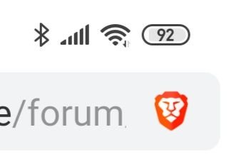

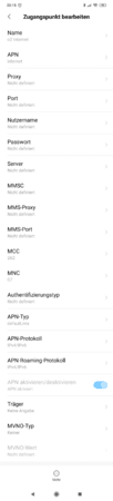

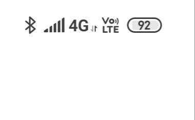

Meine APN Einstellungen für mobiles Internet bei 1&1 Drillisch
Bearbeitet von: kevte89 - Grund: Bilder als anhang gesetzt. Gruß kevte89
