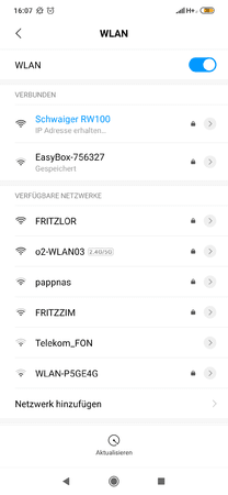

Ich gebe das Passwort ein, dann zeigt es "IP Adresse erhalten" an und dann passiert aber nichts weiter..

Das bedeutet dass er keine IP vom Router bekommt, bzw darauf wartet. Hast du schon geguckt, ob eventuell neue Geräte für die Anmeldung gesperrt sind (im Router). Das kann man im Router einstellen. Wobei das nicht erklärt, warum es an der Universität nicht geht.
Ansonsten fällt mir noch ein, dass du unter wlan-zusatzliche Einstellungen mal wlan assistent und Verkehrsmodus ausstellen kannst, eventuell hilft das. Ich habe das generell aus und eigentlich keine Probleme soweit.

IP Konfigurationsfehler zeigt er mir mittlerweile an.
