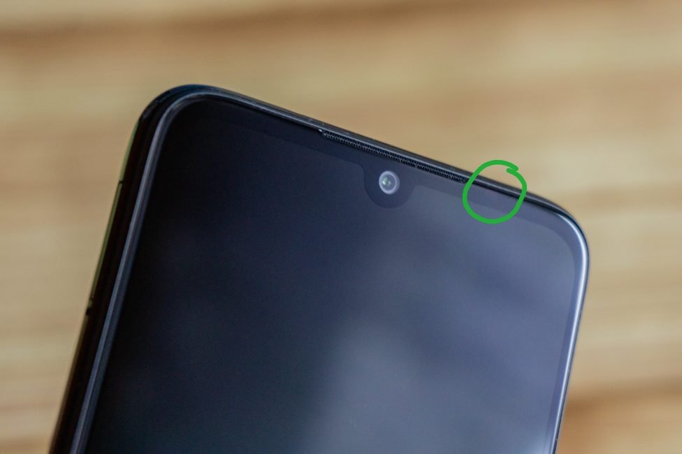

Wenn ich das auf den Bildern bei der Googlesuche richrig sehe, dann sitzt der Sensor rechts neben der Hörmuschel
Reaktionen: Smuji
und wie sieht der aus ?
ich habe mal geschaut. ich glaube dass was du gepostet hast ist kein redmi note 7

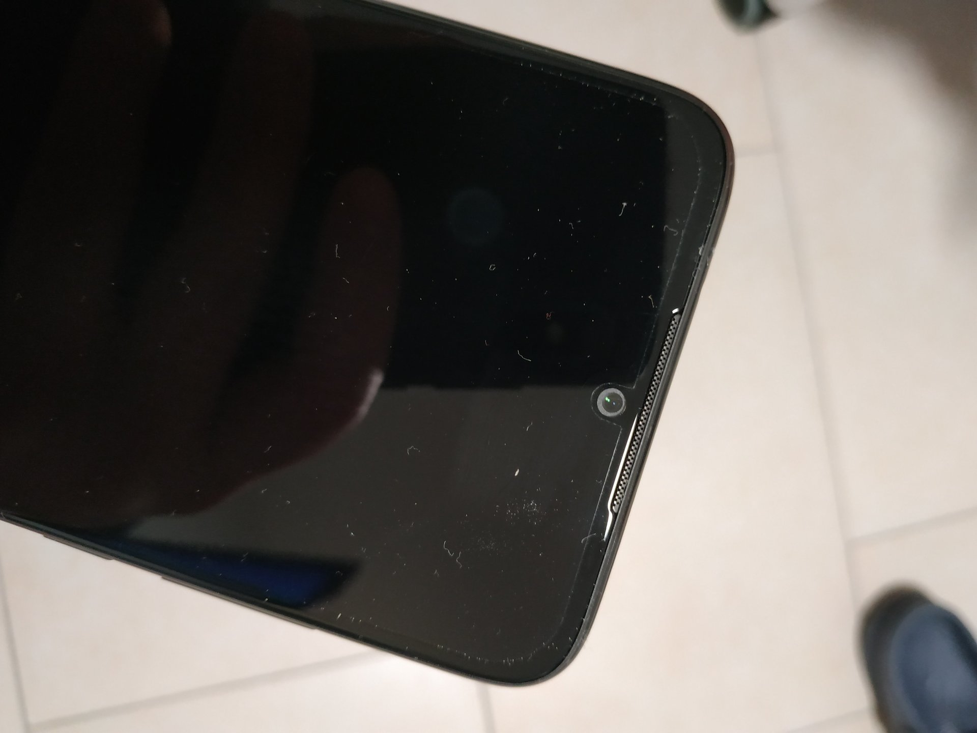

Die Kamera hat damit nichts zu tun.
Wie beim ersten Bild, kann man auch auf dem zweiten den Sensor ganz leicht unterm Glas erkennen.
Reaktionen: Smuji
Bist du dir sicher, dass das eas du da zeigst A: der Sensor ist und B: das ein Redmi Note 7 ist?
Ich lese immer, dass der Sensor um die Kamera herum sitzt.
Wenn ich bei meinem Note 7 mit einer Hellen Lampe drauf leuchte, ist nicht mal ansatzweise so ein Sensor zu erahnen wie bei deinem Foto.
Ich kann es ja morgen nochmal im Tageslicht probieren.
Auch dunkelt sich das Display minimal ab und die Statusleiste verschwindet, wenn ich das Kameraloch zuhalte?.
Laut einem Beitrag hier befindet sich der Annäherungssensor im Notch.
Reaktionen: Smuji
ahja, schau dir mein foto an und sag mir wo da genau
Das wird schon stimmen was @alope eingekringelt hat, dieses Displayglas bei eBay hat an der Stelle extra ein Loch. Da sollte natürlich auch nix vorkleben, nicht mal ein Displayschutz.
Demnach müsste der von innen vermutlich irgendwo unter dem kleinen, runden, messingfarben Etwas in deinem Bild sitzen 🤔

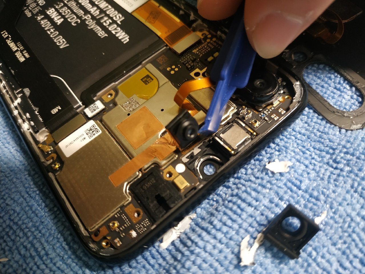

ok, fehler gefunden. es war mein fehler. der sensor hat tatsächlich noch im alten diplay gesteckt =) =) =) ..danke euch. jetzt gehts xD
Reaktionen: iieksi, nik und balu_baer
Und wo war er jetzt?
Reaktionen: iieksi und Smuji
er sitzt dort( siehe Foto) unter der Platine. es ist aber weniger ein sensor, sondern es sieht mehr nach 2 Linsen in einem Gummigehäuse aus, welche das Licht von der Front nach innen auf die Platine werfen/projizieren
