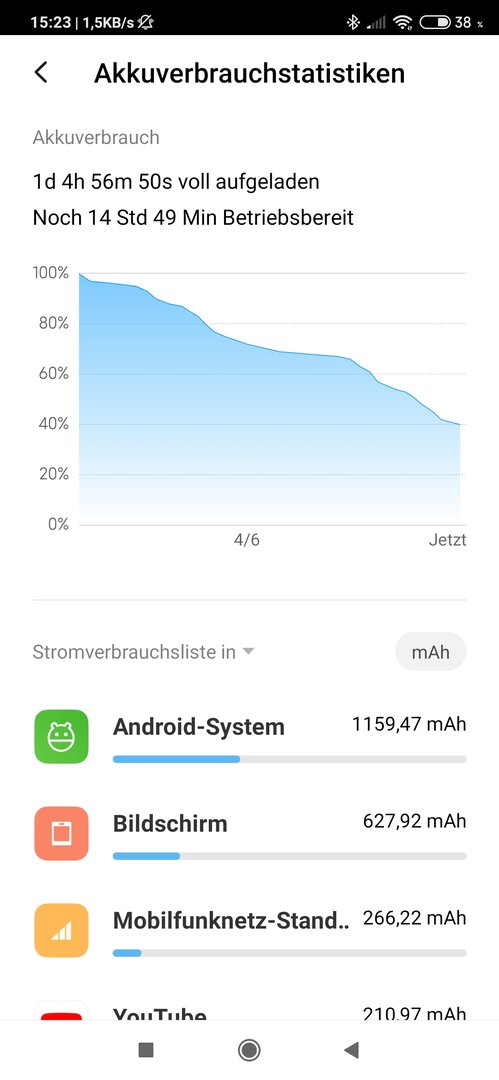

Guck dir mal den Screenshot an da stimmt was nicht hatte ja auch noch nie so ein extremen Akkuverbrauch durchs Arbeiten von zuhause mache ich kaum noch was mit dem Handy das stimmt :)

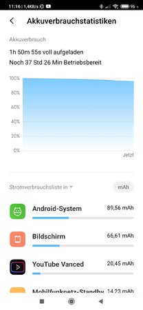

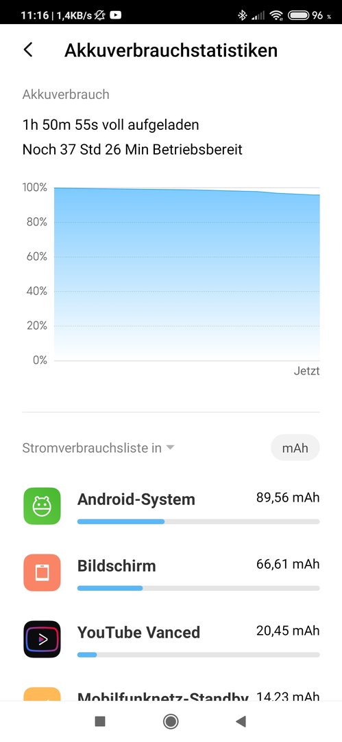

Das mit den Fotos habe ich ausprobiert keine Besserung, dann kam mir die Idee das da mal was mit Chrome und Akkuverbrauch war worauf ich die Chrome App komplett zurückgesetzt habe.
Und siehe da der Akku normalisiert sich anscheinend genauso wie der Verbrauch.
Weiß jemand wie ich den Chrome entfernen kann? Über adb oder ähnliches?
