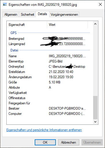

Horschtl schrieb:
Änderungsdatum und Uhrzeit ist bei mir zumindest mit dem Aufnahmezeitpunkt identisch.
Das Erstelldatum ist bei mir das Datum, an welchen das Foto auf den Datenträger kopiert/ verschoben wurde! HIer eine Datei vom Note 6 Pro, und danach vom Note 8 Pro...: Dieser EXIF Kram zickt nur beim Note 8 Pro rum....

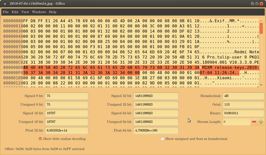

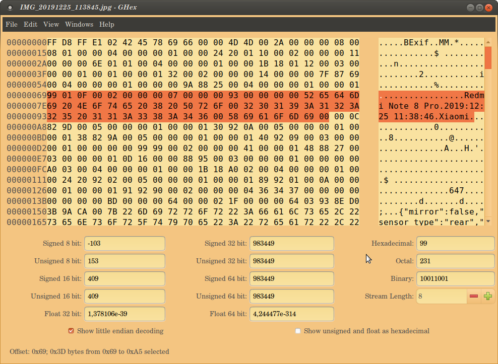

Das Aufnahmedatum wird explizit mit in den EXIFs gesetzt. Zum Einen wird Selbiges von so ziemlich jeder anderen CamApp ausgewertet, Und der Hex-Editor sagt jenes, falls das die richtigen Bytes sind...:

Ja, genau das meinte ich. Sind das jetzt Bilder von der Stockcam gewesen?
Jap, einmal Note 6 Pro, und rechts der Dump vom Note 8 Pro. Wie schon gesagt, das Aufnahmedatum wiird von der Note 8 Cam mit aufgezeichnet, nur wird es nicht angezeigt. Alle anderen CamApps, die ich antestete, zeigen das Aufnahmedatum mit an, nur die Stock nicht. Weder im Handy selber, noch mit irgendeinen Viewer unter Win, auch nicht mit irgendeinen Viewer unter Linux...Aber wie schon w.o. gesagt, das Aufnahmedatum ist beim Note 8 auch gleichzeitig der Dateiname, nur ohne "vernünftige" Synthax. Nun gut, ein entsprechendes Skript dafür sollte schnell erstellt sein, denn ich bevorzuge diese Synthax: YYYY-MM-DD---HH-MM-SS...So ist's doch etwas übersichtlicher. Kann aber auch sein, dass ich mich auf eine andere Cam festlege, habe in der Vergangenheit einige im Store gekauft...
