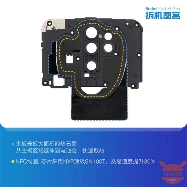

So sieht die Antenne aus:

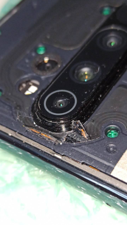

Schau dir am besten selbst an.
Hmmm...so wie ich das sehe, sind einige Leiterbahnen zerrissen/unterbrochen.
Könnte man nachzeichnen mit Silberlot, oder noch besser zusammenlöten, oder mit Drahtbrücken löten..
Wobei mir die zweite Variante lieber ist.
