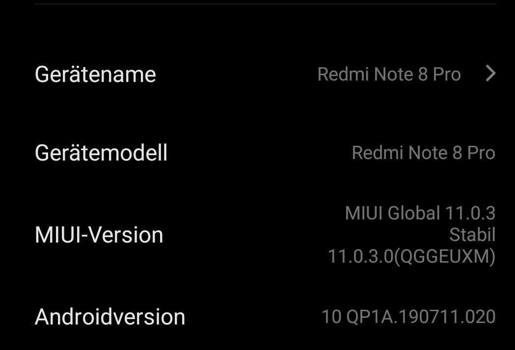

Ich hab diese Firmware/Version wie im Anhang, und kann das Problem bis jetzt nicht nachvollziehen.
