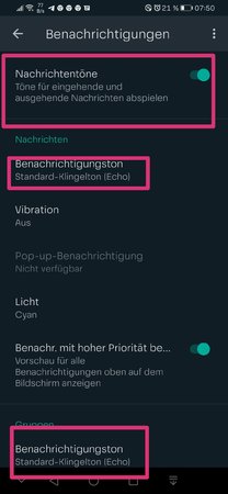

Das hast du eingestellt in Whattsapp selbst?

Ja die Einstellungen wie auf dem Screenshot sind gemacht.
