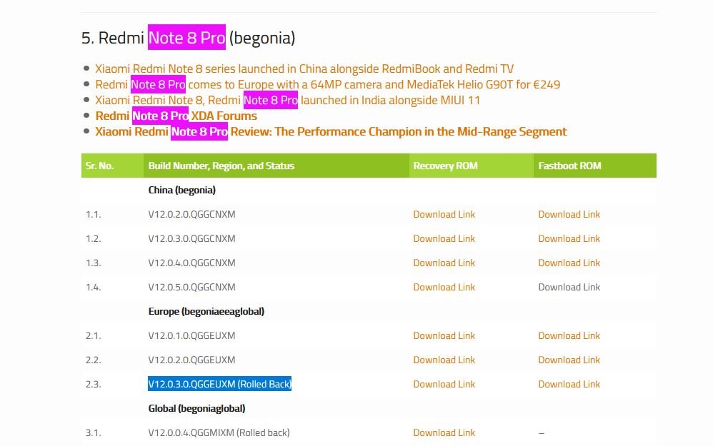

ich hab jetzt eine version hier gefnden, kann ich die guten gewissens verwenden?
Europe (begoniaeeaglobal)
und ich muss die fastbootversion verwenden stimmts?
Reaktionen: danimp1 und Onkel Bandit
Wenn es wie vermutet die EU ROM ist, die 12.0.2.0 oder auf eine neue warten, nur nicht die 12.0.3.0.

@danimp1 da sich wie in jedem Forum, auch hier zu viele selbst ernannte Spezialisten tummeln, hier einige Anregungen die EEA Rom 12.0.3.0 für das Begonia wurde von Xiaomi aufgrund von Fehlern zurück genommen
siehst du hier Redmi Note 8 Pro – EEA Stable ROM Version List – Xiaomi MIUI Official ROM Download da es keinen Sinn macht die Version davor vom Oktober 2010 zu flashen und du sowieso den Bootloader entsperrst, würde ich die die Glabal (MI) zu flashen, welches keine Nachteile hätte die 12.0.6.0 ist hier vom Januar 2021 und somit relativ aktuell, außerdem ist hier klar zu erkennen das es mehr Updates gab 12:9 Link ist hier
Redmi Note 8 Pro – Global Stable ROM Version List – Xiaomi MIUI Official ROM Download
