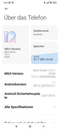

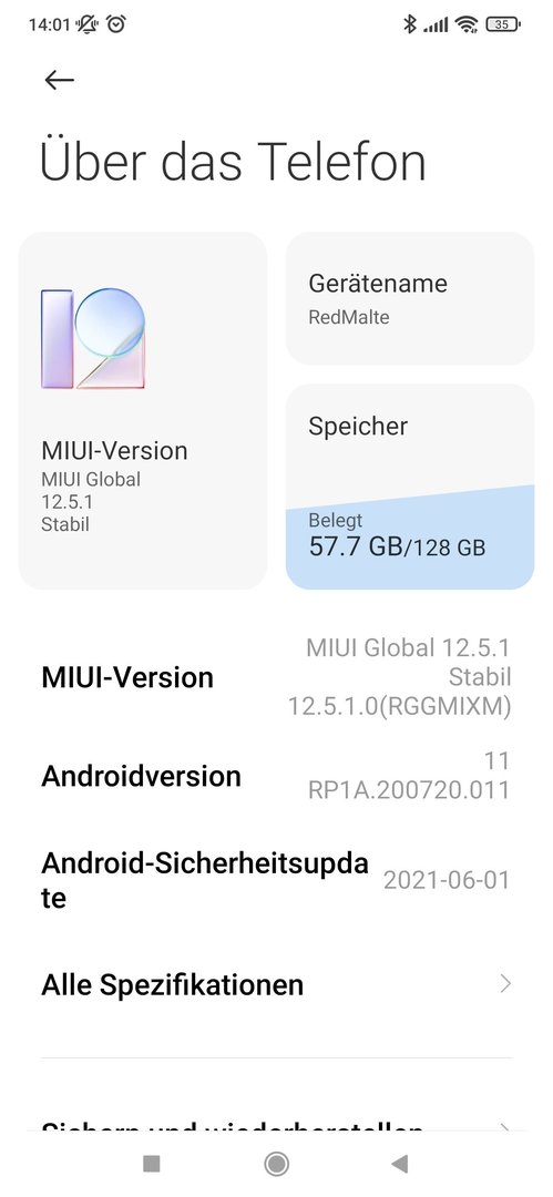

Jepp Daten gelöscht. Aber immer noch keine Punkte in Sicht.

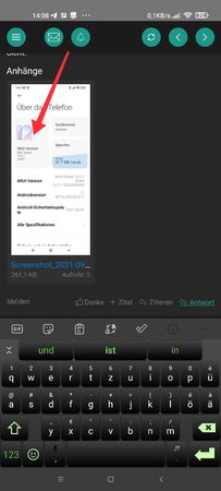

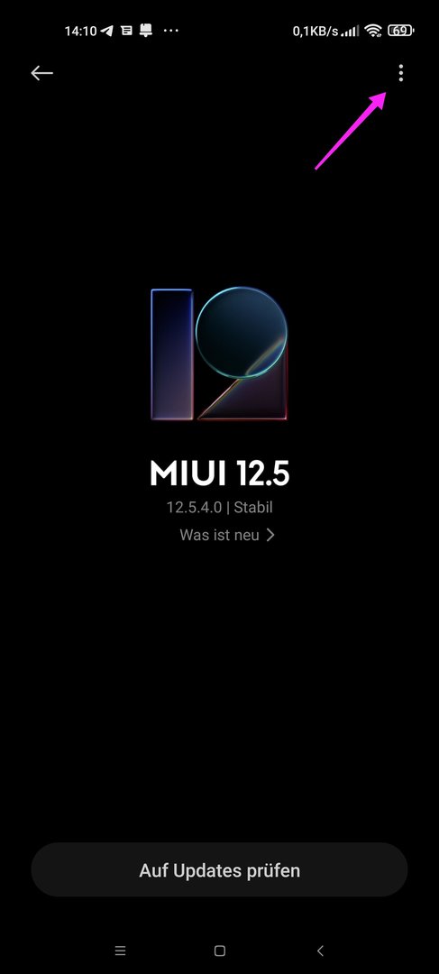

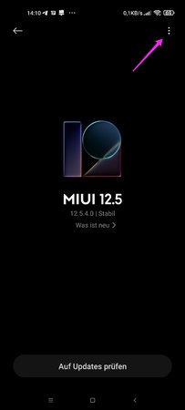

Jetzt einmal oben links drauf drücken und dann bei der erscheinenden Zahl mehrmals hintereinander drücken, oder hast das schon nach Neustart und Löschen versucht?
So
So
Ja. Ich habe auf die 13 (Bild 1 roter Pfeil) bestimmt schon 400 Mal gedrückt, aber Bild 2u. 3 erscheinen bei mir nicht.

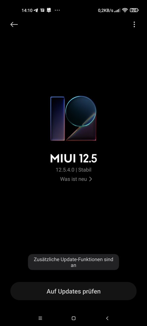

Mal blöd gesagt: Durch das mehrmalige klicken auf die "12" passiert von alleine gar nichts. Es werden nur die zusätzlichen Update Funktionen aktiviert. Erst nach dem Freischalten kannst du manuell ein Update Paket installieren.
