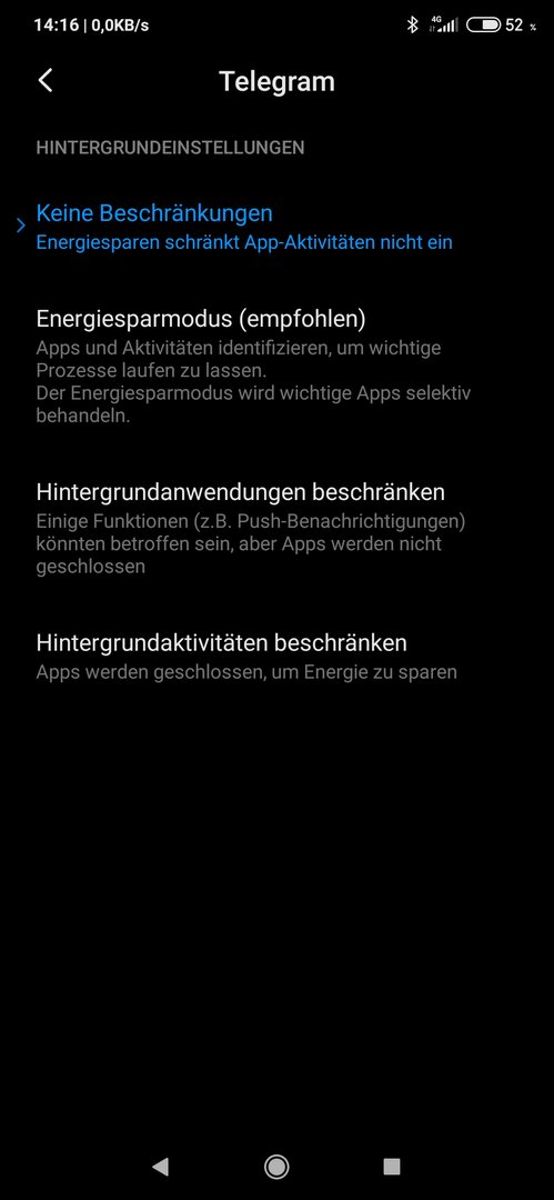

So, ich habe nun auch noch den Tipp von @Fulano ausprobiert und habe in den Entwicklereinstellungen die MIUI-Optimierung deaktiviert.

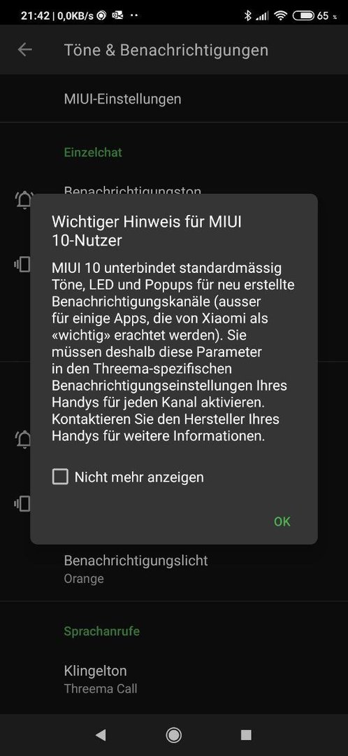

Aber ich habe in den Einstellungen nach der Priorität geschaut, die ist auf hoch. VORHER aber ploppte folgende Mitteilung auf:
Damit sollte wohl belegt sein, das es eben nicht nur an der App liegt.
Problem ist nur: Ich habe ja alles einzeln eingestellt!
Und nun...?
Edit: Die Anweisungen auf der Threema-Homepage beziehen sich auf MIUI 10 und sind daher nicht auf MIUI 11 anwendbar, da das Menu dort anders aufgebaut ist. Es gibt unter "Benachrichtigungen" z.B. keine "MIUI_Einstellungen".
Auch folgendes findet sich nicht mehr: "Navigieren Sie zu «Einstellungen > Zusätzliche Einstellungen > Akku & Leistung > Energieverbrauch der Apps verwalten», und schalten Sie dort den Energiesparmodus aus."
Aber das habe ich ja woanders gefunden und alles ausgeschaltet, was auszuschalten geht.
