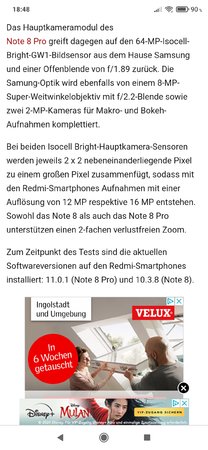

Welche Funktion haben die runden 4 untereinander, unter einer Glasabdeckung befindlichen, Flächen auf der Rückseite?
Was aktiviert siw bzw. wann werden sie genutzt?
Welche Funktion hat die oberste Öffnung mit dem silbernen Rahmen und wann ist sie aktiviert?
Klar ist, die unterste ist der Fingerabdrucksensor.
Die Info benötige ich für ein Zusatzgehäuse, in welchen das Gerät steckt um Video-Aufzeichnungen zu machen.
