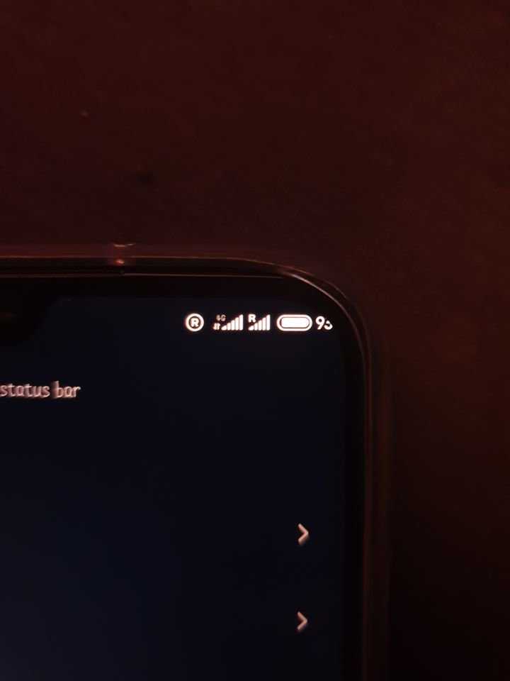

Moin, das Redmi Note 8 eines Kumpels zeigt den Akkustand zuweit rechts an, so das dieser abgeschnitten ist durch den Displayrand.
Er hatte etwas in den Entwicklereinstellungen umgestellt, seid dem ist es so.
Was wurde schon gemacht um es zu beheben:
Softreset
Entwicklereinstellungen deaktiviert
Mehrfach neu gestartet
Weiß eventeull jemand wie man das Problem gelöst bekommt ?
Hier ein Foto von dem Problem

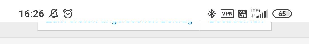

Er soll mal einstellen, dass die Anzeige in Prozent angezeigt wird. Das ganze wird dann im Symbol angezeigt.

So siehts mit Prozent im Akkusymbol aus
