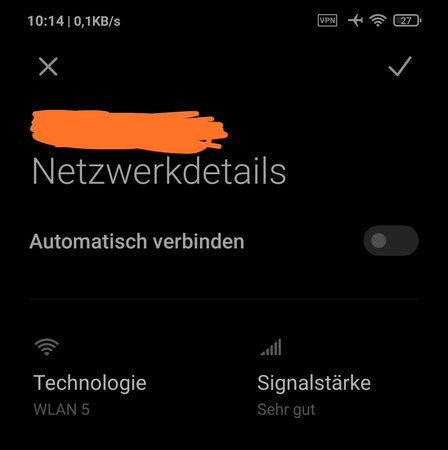

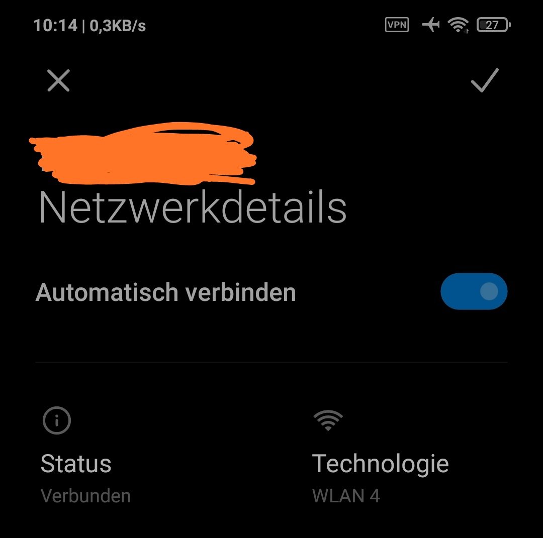

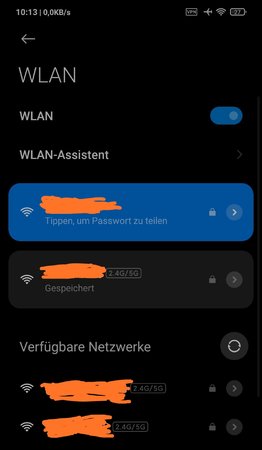

Moin ich habe Schwierigkeiten mich mit nem 2,4 GHz Netzwerk zu verbinden, wenn parallel ein 5 GHz Netzwerk da ist verbindet sich das Handy lieber mit diesem und das automatisch! Wenn nur ein 2,4 GHz Netzwerk da ist, verbindet es sich nicht automatisch....
Natürlich wird das "höherwertigere" Netz automatisch bevorzugt. Nimm bei dem 5 GHz "Automatisch verbinden" raus und lass es beim 2.4 GHz drin, wechseln (vom 2.4 GHz zum 5 Ghz) kannst du dann bei Bedarf durch Antippen des 5 GHz in der WLan- Übersicht.
