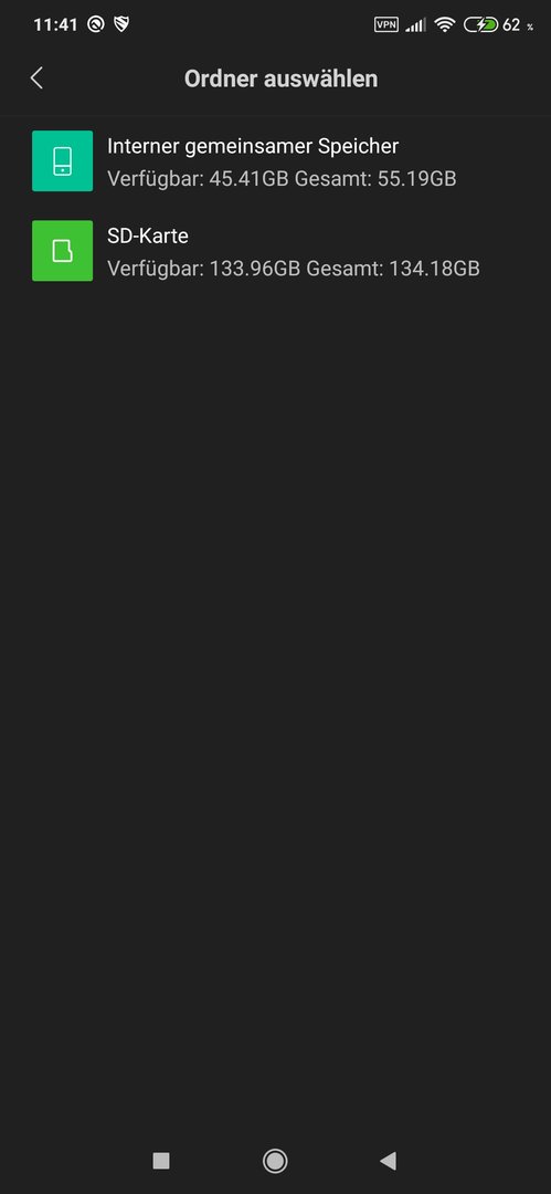

Ich verstehe den App- Dialog nicht. (Whattsapp und Google Drive?)
Wenn ich "Updatepaket auswählen" antippe, bekom ich dieses Menü. (siehe screenshot)
Wo ist Dein Updatepaket, ich nehme an eine .zip- Datei, denn gelandet?
Gehe doch mal in Deine Dateimanager- App, und schaue nach, ob sich das
runtergeladene Updatepaket überhaupt irgendwo befindet, 🧐 🤔
normalerweise Interner gemeinsamer Speicher--> downloaded_rom.
Ja, das heruntergeladene Paket ist auch dort, und genau den Dialog von Dir hätte ich auch erwartet..aber es gelingt mit nicht im Dialog "Aktion durchführen mit" eine sinnvolle App Zuordnung zu initiieren. Unter einem nativen Android bzw. ONE kann man es ja vernünftig ändern, aber bei dieser originalen MI MUI leider nicht....

Das war der entscheidende Hinweis.
Ich habe über die ADB Tools sämtliche MI Apps entfernt, so auch den Stock MIUI Explorer.
Nachdem ich diesen gerade wieder installiert habe öffnet sich auch der richtige "Ordner auswählen" Dialog.
