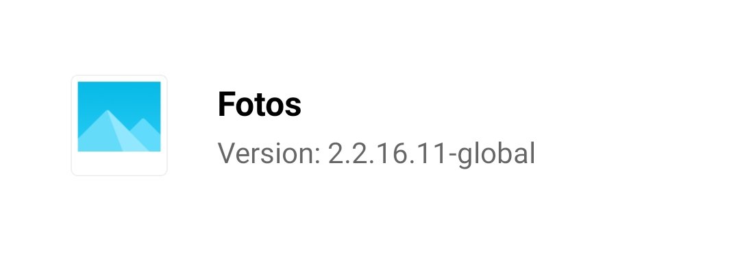

@paulroland welche Rom ist installiert und welche Version hat die Galerie-App?

Probiere diese mal nehme 2.2.16-19 global dann müsste es behoben sein, die ist auch in deutsch,
lösche vor dem installieren cache und data

Hatte ich schon versucht, lässt sich leider nach der Aktualisierung nicht öffnen (wird wiederholt beendet). Ich kann bei der App auch die Daten nicht löschen, nur den Cache...
