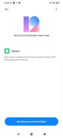

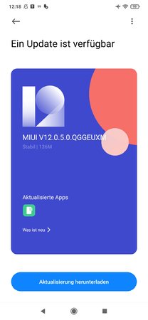

Bei mir ist es auch schon angekommen. Ich hab die Region aber auf Österreich stehen.
