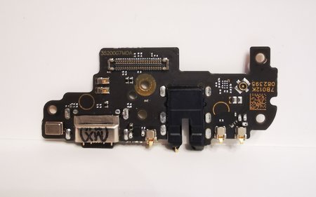

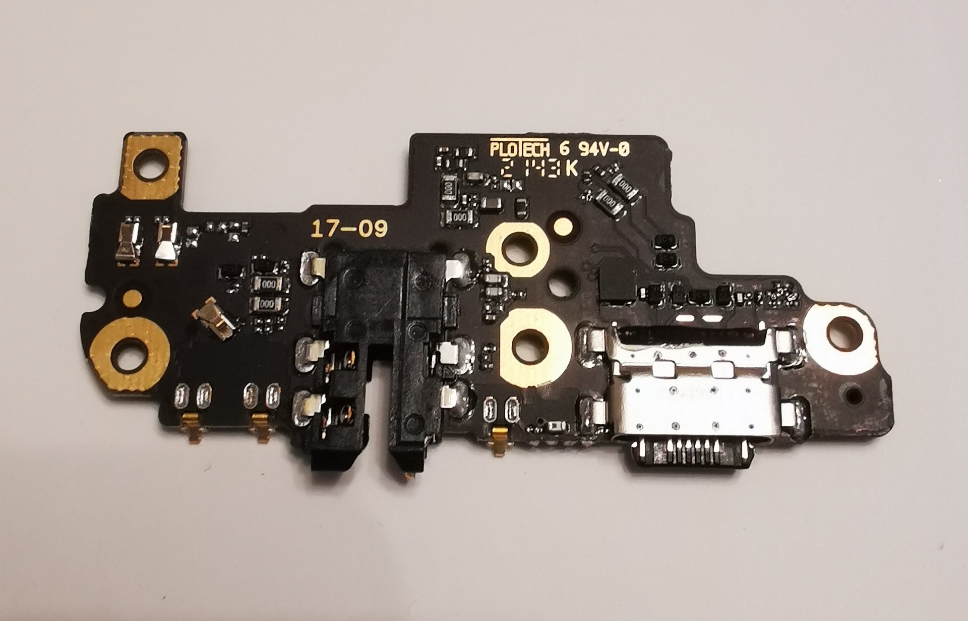

Welcher Händler hat denn geliefert?
@Bombastic
Man kann beim Kauf wohl nicht sooo viel falsch machen.
MMOBIEL Ladebuchse Kompatibel mit... https://www.amazon.de/dp/B08KRQZC59?ref=ppx_pop_mob_ap_share
Wichtig ist nur, dass die ic's mit auf der Platine sind.
Gibt wohl auch "incomplete" Versionen.
So sollte es im besten Fall vorn u hinten auf der Platine aussehen... Dann klappt auch wieder mit dem (Schnell-) Ladestrom beim RN8P
IMG_20230206_075627_edit_1186264727637737.jpgIMG_20230206_075409_edit_1186059052928914.jpg
Reaktionen: Bombastic
