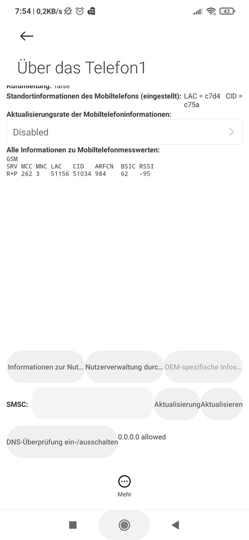

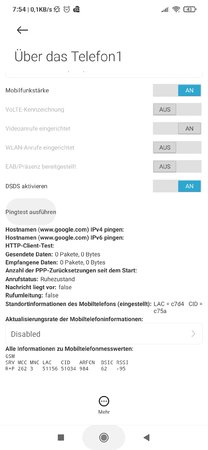

ich hab jetzt mal meine standarteinstellungen hier gepostet, es ist der ist zustand wenn ich *#*#4636#*#* eingebe.
wie man sieht fehlt die smsc nummer, wenn ich diese eintrage und auf aktualisierung klicke passiert nichts. wenn ich die nummer eintrage und das menü verlasse und wieder öffne ist die nummer nicht mehr hinterlegt.

Bei mir steht dort auch keine Nummer und es funktioniert trotzdem, also kein Dreckshandy
