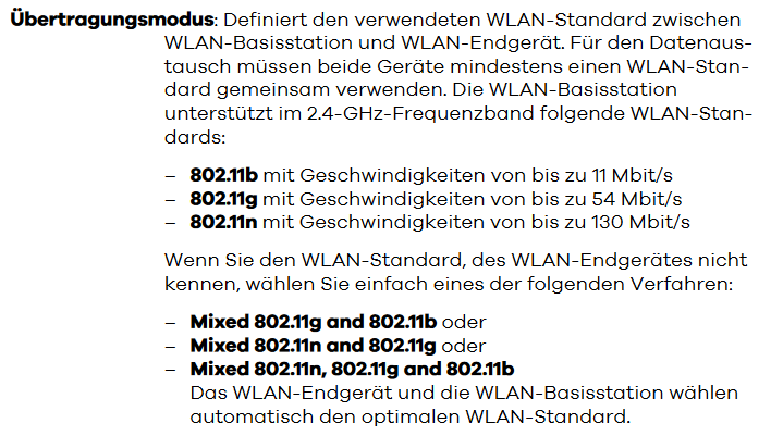

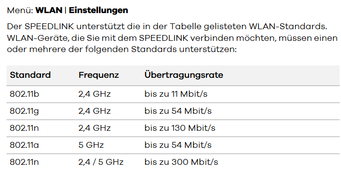

Kannst du die möglichen WLAN-Standards der beiden Geräte auf einen gemeinsamen Nenner bringen?
Wochen Standard nutzt denn die funktionstüchtige Fritzbox?
Viel Erfolg!
Der Speedlink 5501 unterstützt schon noch andere Standards.
Aber da keine Angaben gemacht wurden, welche Standards aktiv sind, welche Verschlüsselung, welche Kanalbreite, welcher Kanal usw. kann man schlecht helfen.

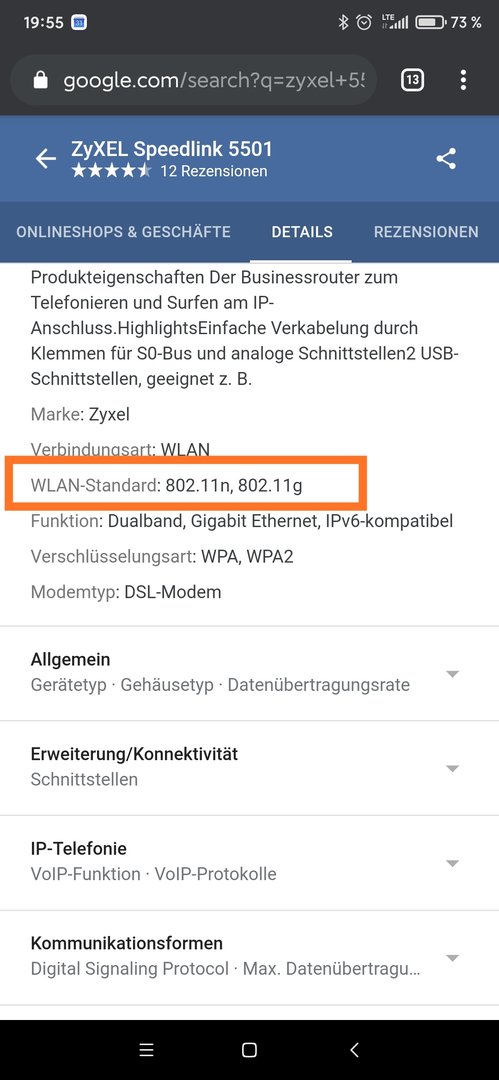

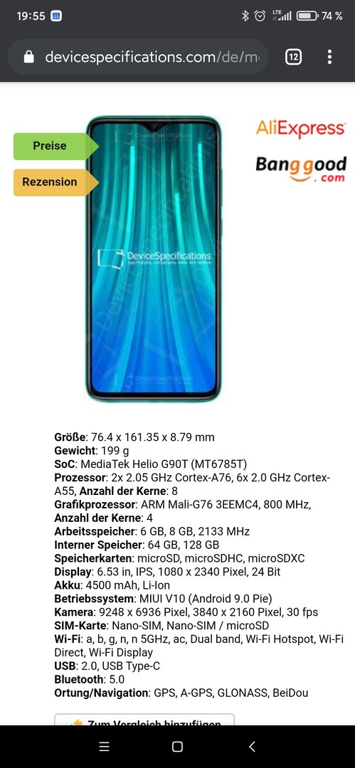

Fake-Spezifications im Internet; hätte wohl eine zweite Seite zu Rate ziehen sollen. 😂
