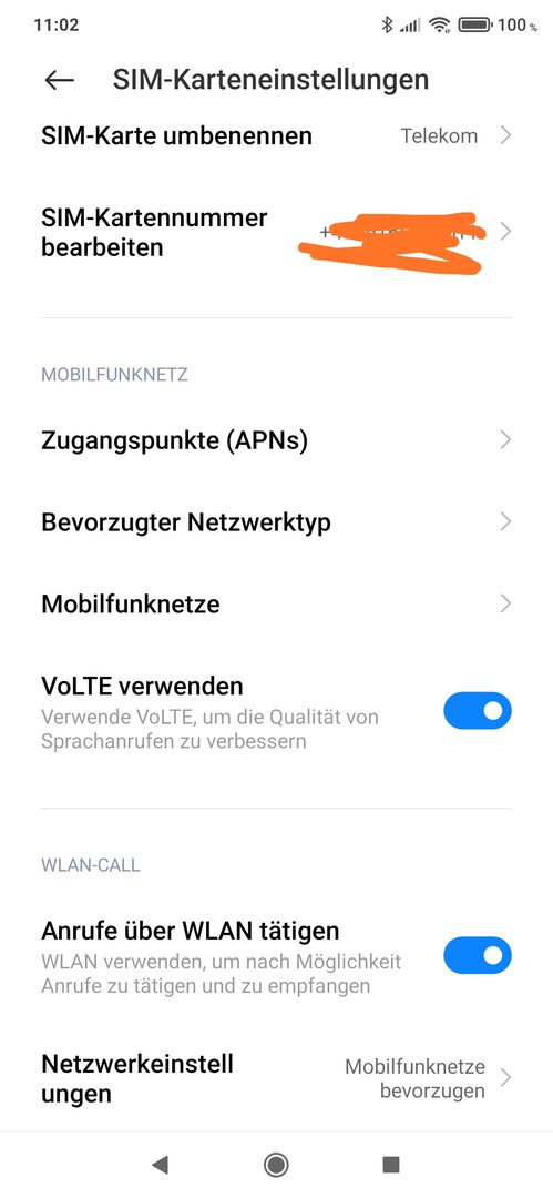

So, ich habe nochmal was unlogisches (für mich) probiert...mit Eingabe vom Code
*#*#86583#*#* in den Dialer
Kommt die Meldung "Volte Carrier Check enabled"...sollte dann funktionieren, denkt man...ist aber nicht so!
Bei nochmaliger Eingabe des gleichen Codes
Erscheint die Meldung "Volte Carrier Check disabled".
Wenn man dann unter Einstellungen, Mobile Netzwerke, auf die aktive netzwerkkarte klickt, erscheint bei mir die auswahlbox zu Volte - und es funktioniert auch...
Diese Anzeige hab ich so auch. Wenn ich aber telefoniere, hab ich das VoLTE Symbol nicht in der Anzeige. WLAN Call funzt aber.
Gibt glaube ich auch kein Volte Symbol bei MIUI 12. Das entscheidende ist, daß das Telefon beim Telefonieren nicht das LTE Netz verlässt und auf H oder ä. wechselt...Schalte mal WLAN aus und starte einen Anruf, wenn es bei LTE in der Anzeige bleibt, funktioniert das Telefonieren über LTE (VoiceOverLTE)...
Also bei Drillisch Winsim bleibt das LTE stehen beim telefonieren

Ja, dann funktioniert VoLTE bei dir
