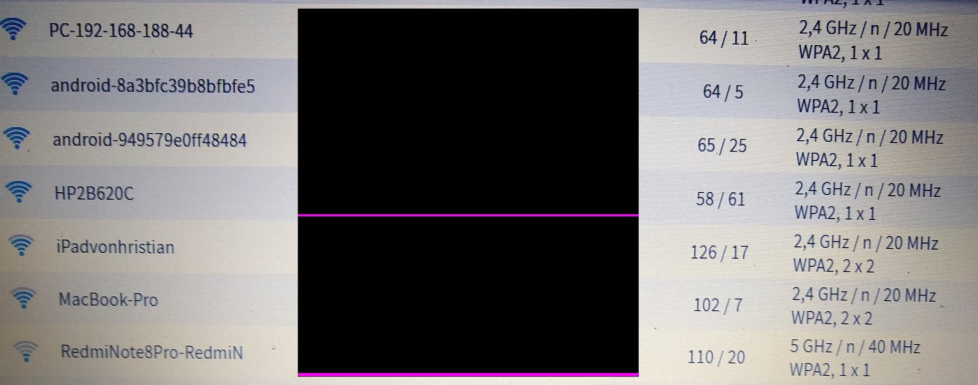

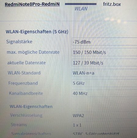

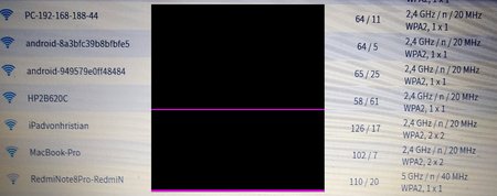

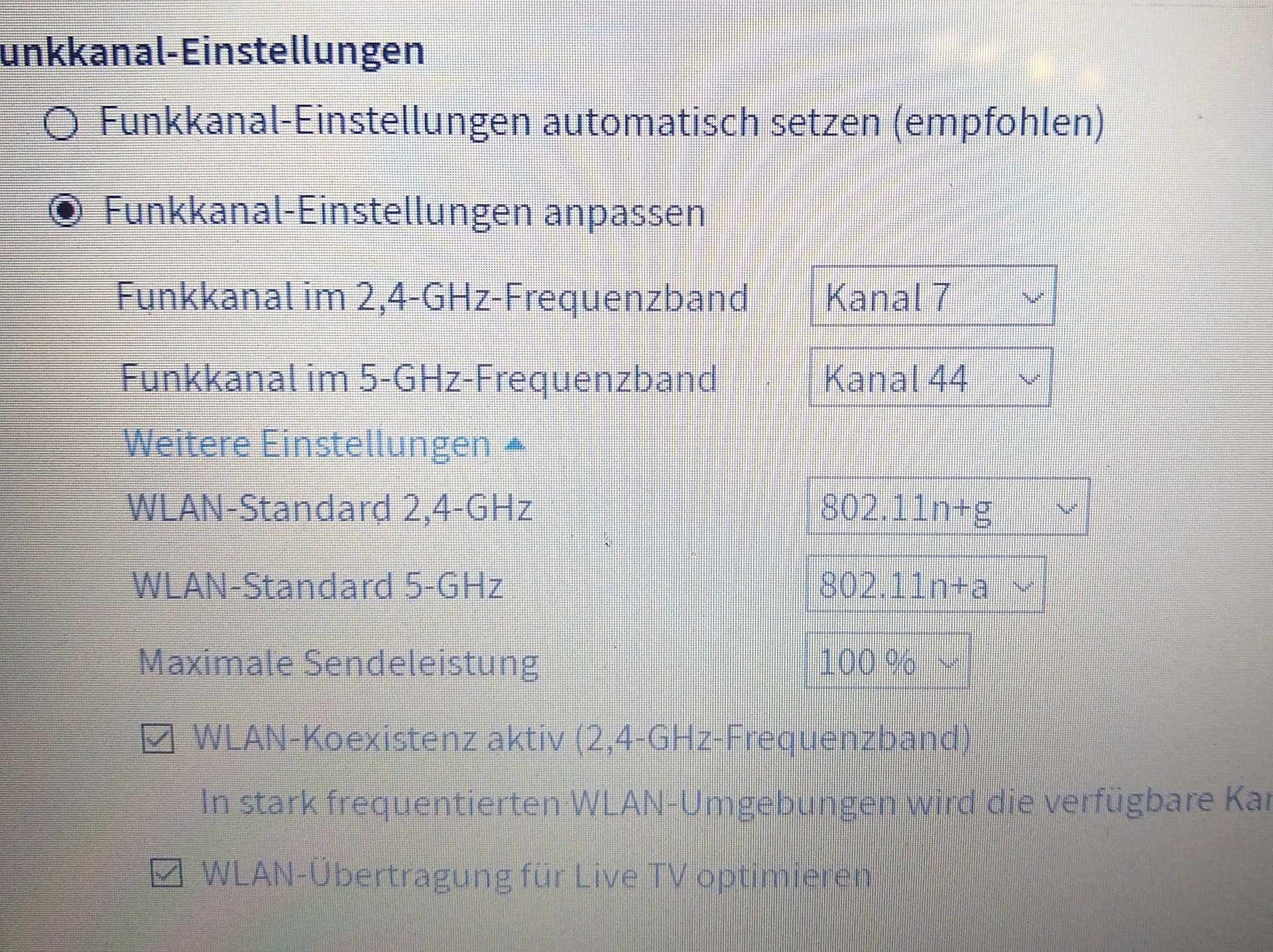

Ich habe das gleiche Problem mit Note 8 Pro an einer Fritz 7390. Upload ist bei 275 KBit/s.
@kaufinfo
Das ist ein Problem der Firmware der 7390 bei 2,4 GHz, es hilft 2,4 GHz. abschalten.
Ab der 7490 läuft auch 2,4 GHz schnell.
Reaktionen: kaufinfo
Das Redmi läuft jetzt im 5 Ghz-WLAN am Speedport Hybrid der vor der 7390 hängt. Auf den Bildern die Versuche an der Fritzbox. Ich werde aber die Fritzbox mal upgraden auf 7490 oder was gibts da günstiges für WLAN mit ca. 10 Geräten über drei Etagen im EFH.
