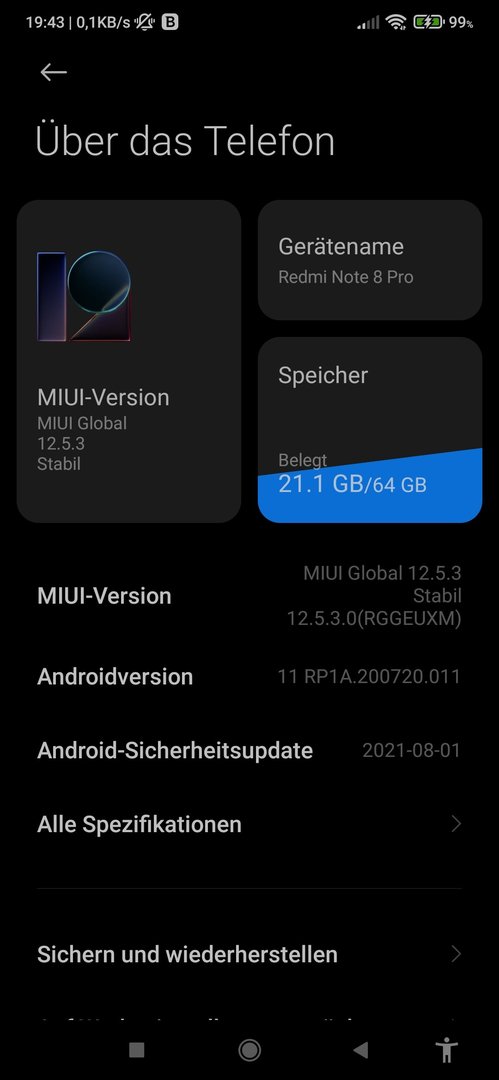

Guten Abend,
ich habe bei meinem Redmi Note 8 Pro folgendes Problem. Das gerät verbindet sich ohne Probleme mit dem WLAN zu Hause. Leider bricht regelmäßig der Internetzugriff ab. Die WLAN Verbindung bleibt aber stabil bestehen.
Bisher unternommen:
- WLAN aus und wieder einschalten
- WLAN Netzwerk gelöscht und Gerät neu verbunden
- Redmi Note 8 Pro komplett auf Werkszustannd zurück gesetzt
Redmi Note 8 Pro
- MIUI-Version 12.5.3 stabil (RGGEUXM)
- Android-Version 11 RP1A.200720.011
WLAN
- Speedport Smart 3
- zusärtlich noch zwei Speed Home WiFi im Haus (Mesh-Netzwerk)
Kann mir jemand sagen, wie ich das Problem lösen kann?
Schöne Grüße
