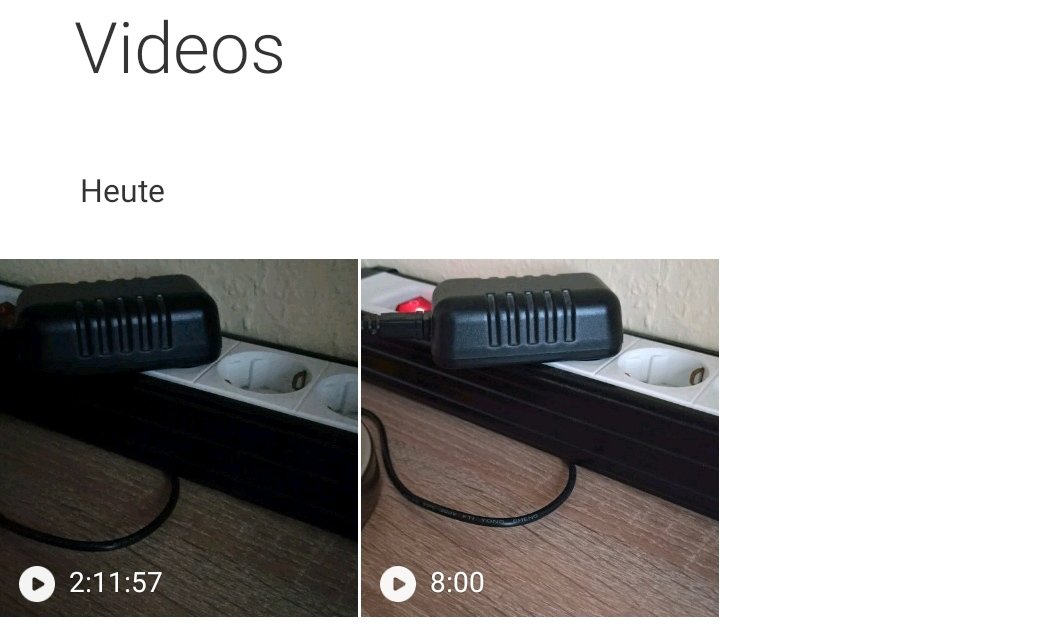

Edit: Hab es jetzt mal 2:11 Stunden 1080P Videos aufnehmen lassen, und auch dies wurde gespeichert und ist in der Gallery zu finden. Ich hab auch einen Screenshot davon angehangen.
