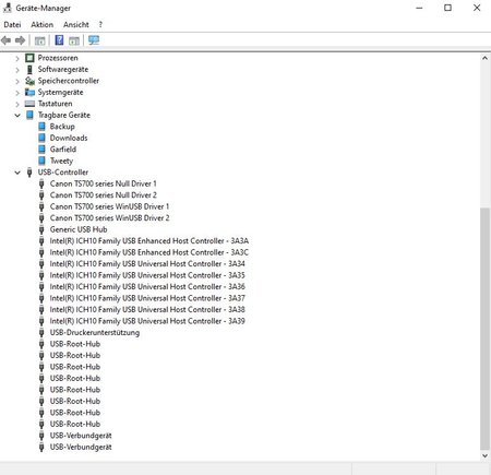

das Xiaomi Redmi Note 8T am PC anzuschließen funktionierte bis .....
nach einem Hardware Treiber Update auf meinem PC das " Xiaomi Redmi Note 8T " nicht mehr erkannt wird !
( Es ist auf Datenübertragung aktiviert nur da tut sich gar nichts ! )
Hat jemand eine Idee ?

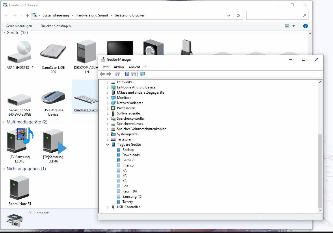

Im Bild ist zu sehen das das Xiaomi Redmi Note 8T im Drucker und Geräte Ordner zu sehen ist und im Gerätemanager
ist das Xiaomi Redmi Note 8T nicht aufgeführt !
Das Xiaomi Redmi 9a meiner Frau ist dort zu sehen und das über USB mit Datenübertragung anzuschließen geht auch !
Gruß Garfield2805

@Garfield2805 Zuerst einmal, das Redmi 9A wird nicht aktiv im Geräte Manager gezeigt. Es ist als "Ausgeblendete Geräte" aufgeführt.
Was steht denn im Geräte Manager, wenn du dein Handy anschließt? Das wäre hier viel wichtiger.
Dazu würde ich dir empfehlen, "Ausgeblendete Geräte" nicht anzeigen zu lassen. Dann erkennst du auch direkt, welches Gerät hinzugefügt wird, wenn du es per USB mit deinem Rechner verbindest.
Dein Handy muss im Geräte Manager erscheinen, sonst wäre es nicht unter "Systemsteuerung > ... > Geräte und Drucker" aufgeführt.

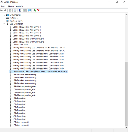

Im Geräte Manager (siehe Bild ) wird es nicht aufgeführt (nicht unter Tragbare und Usb )
oder wo sollte es noch stehen !

@Garfield2805 Handy ausstecken und den Gerätemanager aufrufen. Dann das Handy verbinden und schauen, wo im Gerätemanager ein Gerät hinzugefügt wird.
Das sieht man ja direkt, wo ein Gerät hinzugefügt wird, weil irgendwo ein neuer, zusätzlicher Eintrag erscheint.

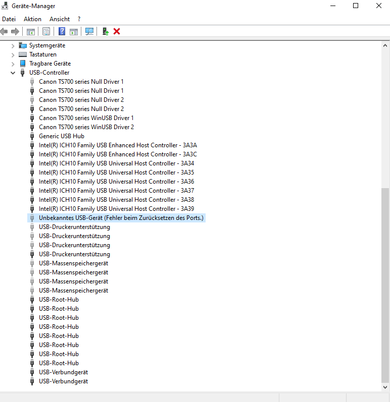

Es wurde nichts weiter angezeigt außer bei ausgeblendete Geräte beim USB Controller !

@Garfield2805 Du darfst "Ausgeblendete Geräte" nicht anzeigen lassen. Das ist wichtig, weil es dich hier nicht weiterbringt. Es macht die ganze Aktion eher nutzlos. Ausgeblendete Geräte sind alte, inaktive Geräte, die NICHT angeschlossen sind. Diese werden aktiv, wenn das passende Gerät angeschlossen wird. Aber dadurch wird das transparente Symbol nur nichttransparent angezeigt und nicht neu hinzugefügt beim anschließen!! Es erscheint also kein neues Gerät, es ändert sich nur das Symbol. Das erkennst du aber nicht auf den ersten Blick. Also sehr kontraproduktiv in diesem Fall.
Und lass bitte beim Einstecken des Handys alle Kategorien zugeklappt, damit du auch alles sehen kannst. Es geht hier nicht ausschließlich um USB oder tragbare Geräte. Es geht um alle Kategorien.
Der Gerätemanager blinkt kurz auf und es wird nichts neues angezeigt !
@Garfield2805 Installiere mal das Mi Flash Tool (Quelle: hier). Da sind immer Treiber dabei und damit sollte es klappen. Nach Installation einen Neustart machen.
Es ist von einem Treiberupdate Programm im Windows ein falscher neuer Treiber installiert worden.
Deshalb ist es ein Windows Fehler, hier zu suchen ist nicht hilfreich. -> Windows Forum
Wenn möglich Windows auf einem Wiederherstellungspunkt vor dem Treiberupdate zurück setzen. Treiberinstallation mit Flash Tool etc., also älteren Treibern werden nicht installiert, weil ein neuerer vorhanden ist.
Zurücksetzen auf Wiederherstellungspunkt deaktiviert kein erneutes Update des Treibers. Es wird zwangsläufig wieder zu diesem Problem kommen. Das Flash Tool beinhaltet die passenden Treiber. Daher: Falschen Treiber deinstallieren und Treiber des Flash Tools verwenden.
Solange das Treiberdatum neuer ist, nutzen die Treiber aus den Flash Tool nichts.
