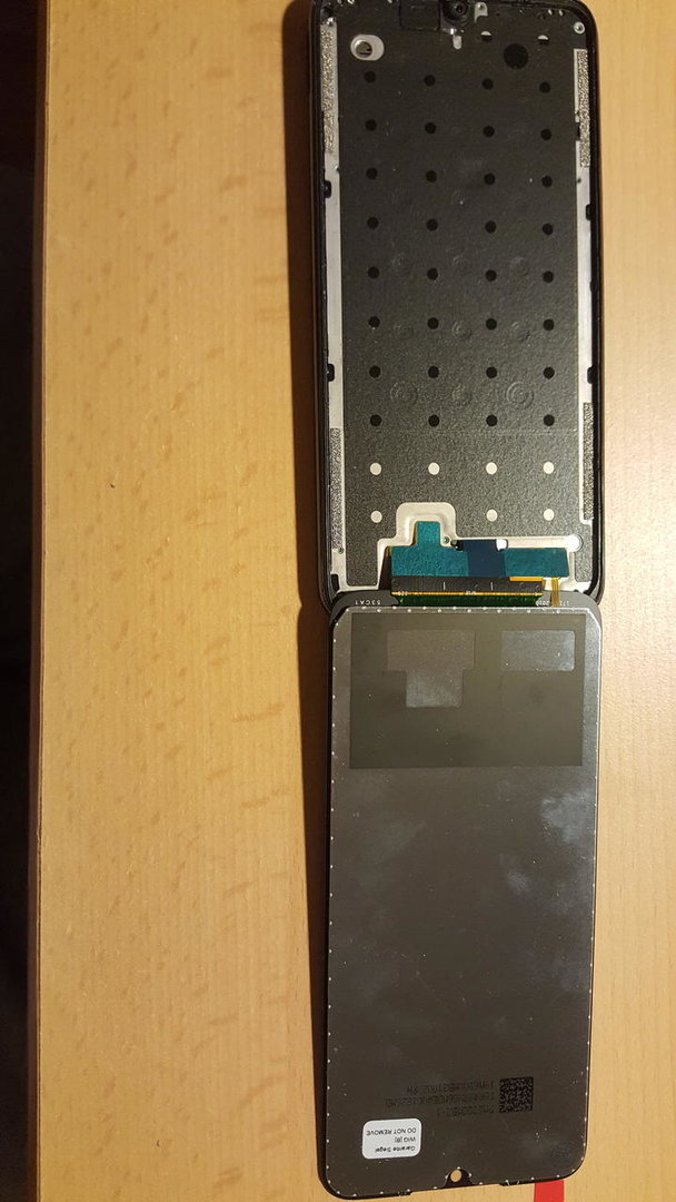

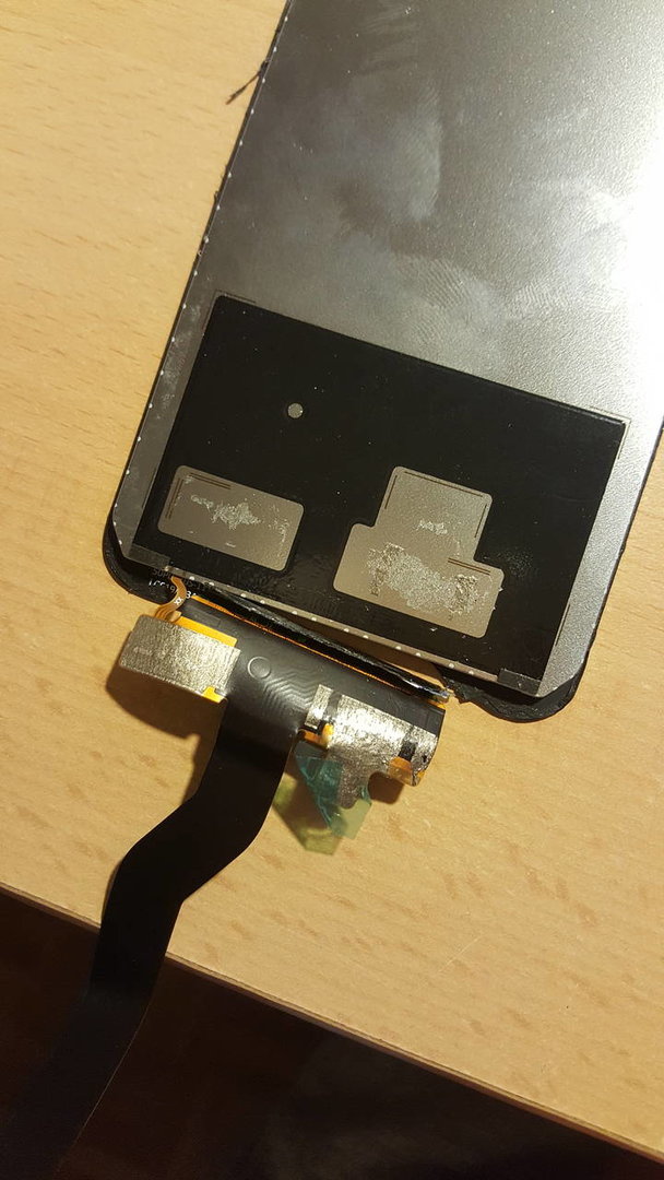

Wenn man das Bild "Neues_Display" anschaut, sieht man, dass an dem Kontaktstecker blaue Folien sind. Müssen diese abgezogen werden und auf die Rückseite des Displays "kontaktiert" werden? Ich habe das in keinem Video gesehen. Ich habe aber mein altes Display untersucht (s. "Altes_Display). Dort waren die Kontakte auf der Rückseite des Displays verklebt. Muss das gemacht werden, sprich hat es eine Funktion? Ich habe das noch nicht probiert, da ich das neue Display ansonsten nicht mehr zurückgeben kann.

"Altes_Display"------------------------------------------ "Neues_Display"
ja, sollten abgezogen werden:
a:) sollen Kontakt geben
b:) soll verrutscht sicher eingeklebt werden.

Hellooo,
also, habe bei dem neue Display die blaue Folie entfernt und somit Kontakt hergestellt. Leider funktioniert es immer noch nicht. Ich habe das Handy etwa geladen. Wenn ich 3 Sekunden auf die An-Taste drücke, vibriert es kurz, aber es passiert nichts weiter.

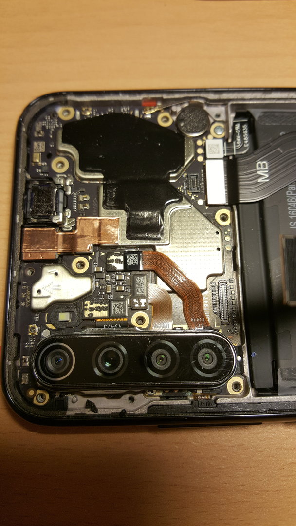

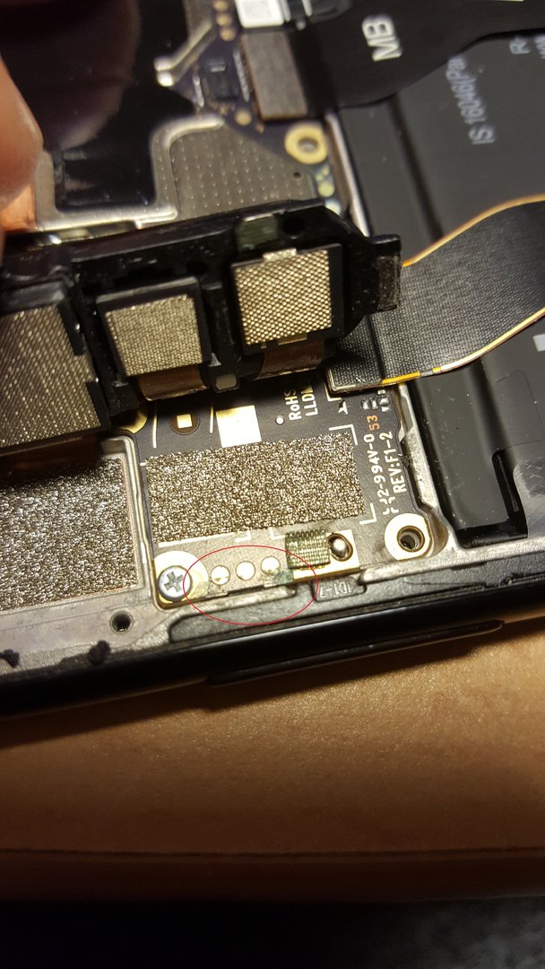

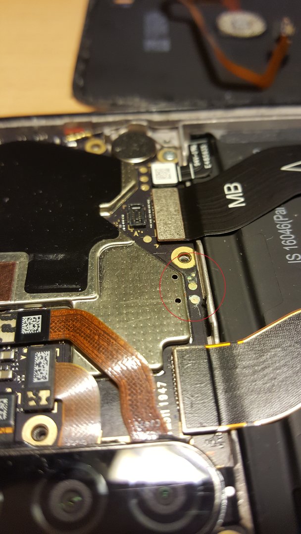

Hi,
habe den Akku vollgeladen und das Display noch zwei mal an und abgesteckt. Leider ohne erfolg :(. Ob SMD Bauteile kaputt sind kann ich nicht sagen, sieht zumindest nicht so aus. Ich habe aber mal zwei drei Fotos angefügt, wo "grüne" Flecken zu sehen sind. Habe die Stellen rot eingekreist (ganz leicht, muss man ranzoomen). Ich weiß nicht, ob durch die Desinfektion was anders kaputt gegangen ist (und nicht das Display?) Was könnte denn noch kaputt ein?
Bin noch Reparaturwillig, will noch nicht aufgeben, aber schon mal vorsichtshalber die Frage, wie ich meine Daten retten könnte?
Ich komme aus Hessen, nähe FFM.
Gruß und Danke!
Hendrik
Das sieht nach Grünspan aus.
Das kann man nur mutmaßen, evtl. ein kurzen auf dem Board oder noch mehr verdeckter Grünspan, ich weiß es nicht....
Viele Wege führen nach Rom. Die Frage ist immer dabei, was sind sie dir wert?
Professionell so ab 400.- 600.-....
Andererseits, du könntest das Board mal vorsichtig herausnehmen und schauen was auf der anderen Seite ist, sollte dort auch Grünspann sein, verheißt das nichts Gutes.
Evt. den Grünspan vorsichtig wegradieren.
VG

Hendrik23 schrieb:
Kann man das Board auch tauschen? Ist der Speicher etc. tauschbar?
Boards kann man Kaufen und austauschen.
Speicher? Zum auslesen kann man Speicher auslöten
Neuen Speicher einlöten? Sicher nicht sinnvoll, wenn das Board einen Defekt haben sollte.
