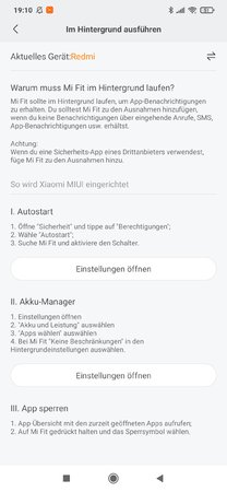

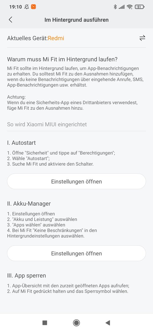

Das ist nicht wahr, Mi fit schreibt das sogar vor, Bild ganz unten Screenshot_2020-08-29-19-10-52-497_com.xiaomi.hm.health.jpg
