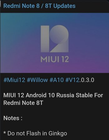

Konnte doch nicht so lange warten und habe es direkt runtergeladen.
Werde es jetzt mal flashen und werde dann berichten. 😁

Der Changelog ist der gleiche wie bei der EU und der Global von 12.0.1 auf 12.0.2. Januar-Patch, erhöhte Gerätesicherheit.
Aber es muss ja trotzdem einen Unterschied geben.
Version ist ja 12.0.3.0

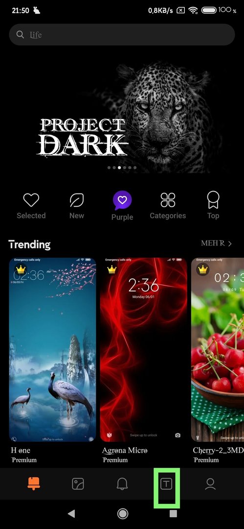

@Astronaut2018 also in der EU-Version geht das über die Themes-App. Dort nach Fonts suchen.
Reaktionen: Astronaut2018 und rene3006
@Astronaut2018
Reaktionen: Astronaut2018 und Xanoris
Danke hat geklappt.
