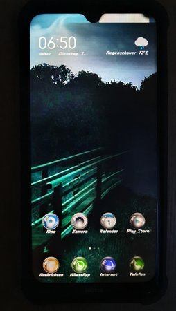

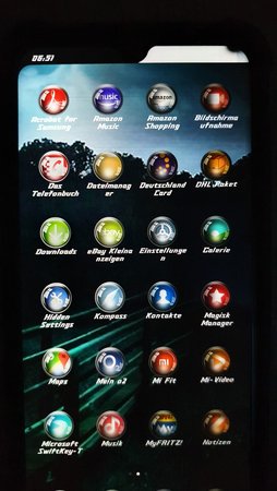

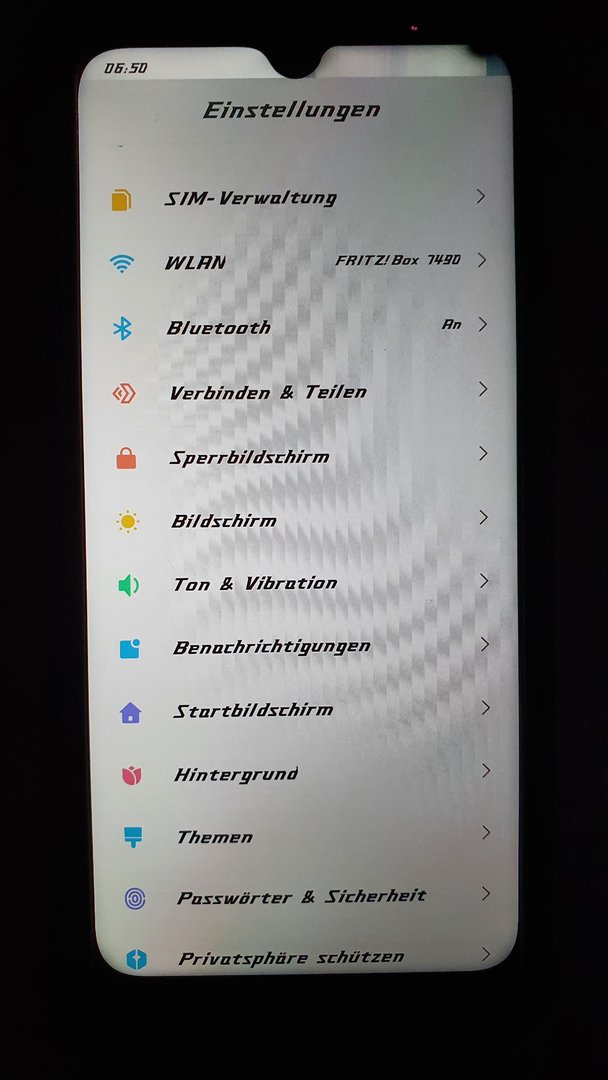

Heute morgen als ich aufstand und los wollte sah ich das mein Redmi Note 8T auf einmal rechts oben im Eck einen Fehler hatte. Ich schaute genauer hin und die ganze rechte Seite scheint betroffen. Seltsam war ich hab es ausgeschaltet und als ich es eingeschaltet hatte war es wieder weg. Bin dann los und keine Minute später draußen war es wieder da. Kann das von der Temperatur kommen?
Die ersten beiden Bilder sind ohne Dark Mode das letzte mit.
Hier 3 Bilder davon

Ich würde sagen das Display ist hinüber. Hast du noch Gewährleistung auf dem Gerät?

Das sieht auf jeden Fall danach aus, als wenn am Digitizer oder am Digitizer Connector etwas defekt ist. Es kann auch sein, dass sich die Verbindung etwas gelöst hat oder Feuchtigkeit zwischen den Steckkontakt gelangt ist.
In seltenen Fällen kann es auch an der Platine liegen.

Ja, genau das spricht dafür, dass etwas am Connector nicht in Ordnung ist. Es kann sein, dass sich etwas Kondenswasser im Gerät abgelagert hat oder das Kabel vom Connector zum Digitizer einen Defekt hat. Dann empfängt der Digitizer manchmal komplett alle Signale und dann wieder nicht.

Sieht wie eine Druckstelle aus...
Da was drauf gedrückt? Kann auch von Wärme kommen.

Mir ist mittlerweile aufgefallen. Wird das Gerät kälter kommt der Fehler nutze ich es und es wird leicht warm verschwindet er. Bin gespannt was o2 sagt.

Mir kam gerade noch ein Gedanke, nachdem ich mir die Fotos noch einmal genau angesehen habe. Es scheinen ja zwei Dinge zu sein. Zum einen der weiße Balken in der Statusleiste auf der rechten Seite und zum anderen rechts oben in der Ecke der schwarze Fleck. Richtig?
Könnte es sein, dass auf die Ecke, wo der schwarze Fleck ist, kurzzeitig höherer Druck ausgeübt wurde oder stärkerer Hitze ausgesetzt war? Das könnte dann nämlich der Auslöser für eine Beschädigung des Digitizers, an der Stelle mit dem weißen Balken, sein.

Ja. Es wird immer schlimmer. Jetzt wechselt es sogar die Farben und verschwindet gar nicht mehr. Der fleck war aber schon als ich das Handy bekommen habe nur nicht so schlimm. Der wird auch immer schlimmer.
Wenn der Fleck schon da war, scheint es ja ein Produktionsfehler des Digitizers zu sein. Mit dem Farbwechsel ist ein Indiz dafür, dass etwas mit dem Digitizer nicht stimmt.
Schick es ein. Fällt ja unter die Gewährleistung.

Ich würde sagen das Display ist hinüber......Es scheinen ja zwei Dinge zu sein. Zum einen der weiße Balken in der Statusleiste auf der rechten Seite und zum anderen rechts oben in der Ecke der schwarze Fleck.
Seh ich mittlerweile auch so. Defekt.
Habs nicht so genau beachtet, aber stimmt, der weiße Balken, da sind streifen drin wie bei einem Barcode. Indiz dafür das die Anschlüsse vom Flexkabel am TFT unterbrochen sind, wahlweise ein Mikroriss.
