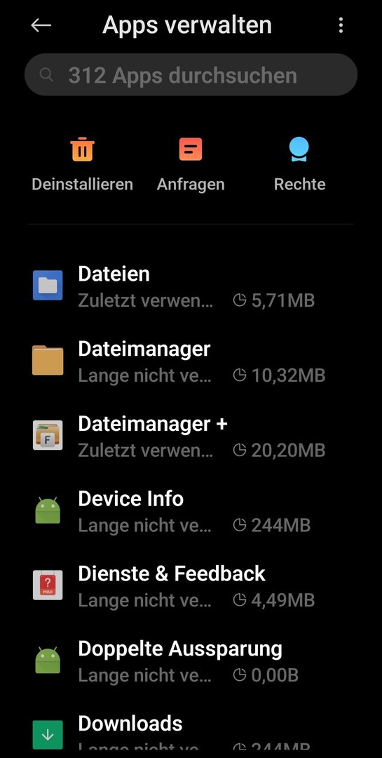

rene3006 schrieb:
Unter Miui 12 ist es auch Device Health.
Allerdings müsste beim Note 8T mal schauen.
Du lässt aber System anzeigen?
Ja System Apps zeigt es an.
App ist nicht dabei. 🤔

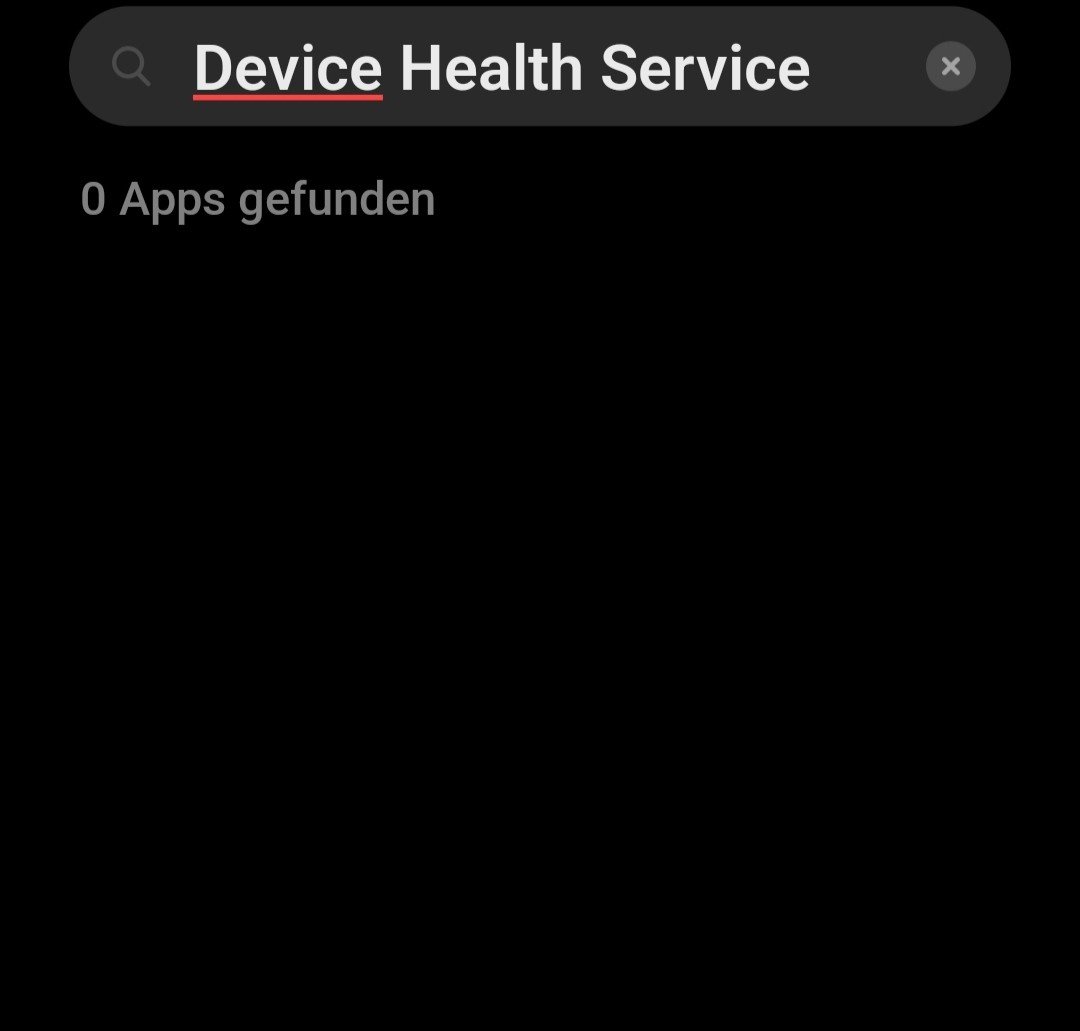

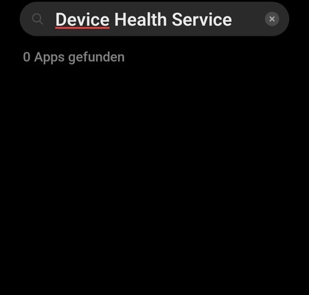

@rene3006
Hab das mal in die Suchfunktion bei Apps eingegeben und das kommt.
Versteh ich nicht. 🤔

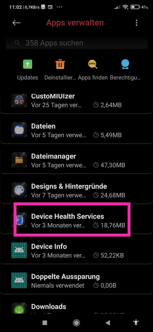

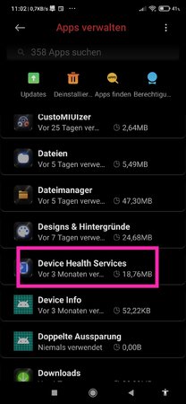

@Xanoris
Ist die App "Device Health Service" bei dir vorhanden?
Reaktionen: rene3006
Mmh
Tatsächlich komisch.
Wüsste jetzt nicht welcher Dienst sonst
