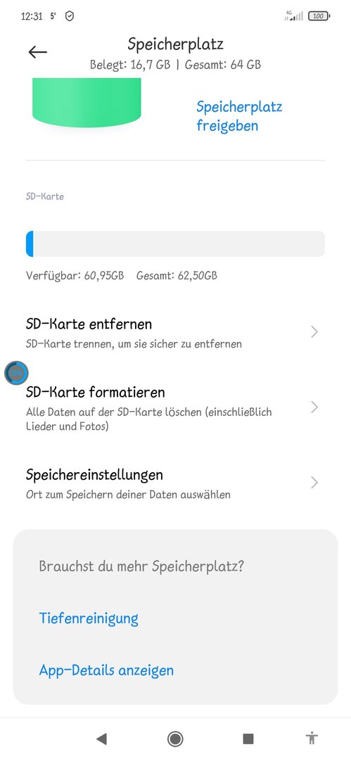

Guten Tag , ich möchte meine speicherkarte als Hauptspeicher meines smartphones festlegen. WhatsApp knallt mir einfach viel zu sehr den internen Speicher voll mit Bildern und voicemails. Das ich Bilder auf sdkarte lagern kann weiß ich doch würde ich gerne wissen ob die Möglichkeit besteht alle appdaten auf die speicherkarte und die speicherkarte als Hauptspeicher festlegen. Kennt sich jemand damit aus und weiß Rat? Ich habe schon Google befragt doch hilft es mir nicht wirklich weiter
@Luciferstan SD-Karte als erweiterter internen Speicher formatieren, wenn dein System das anbietet. Ansonsten ist es nicht möglich.

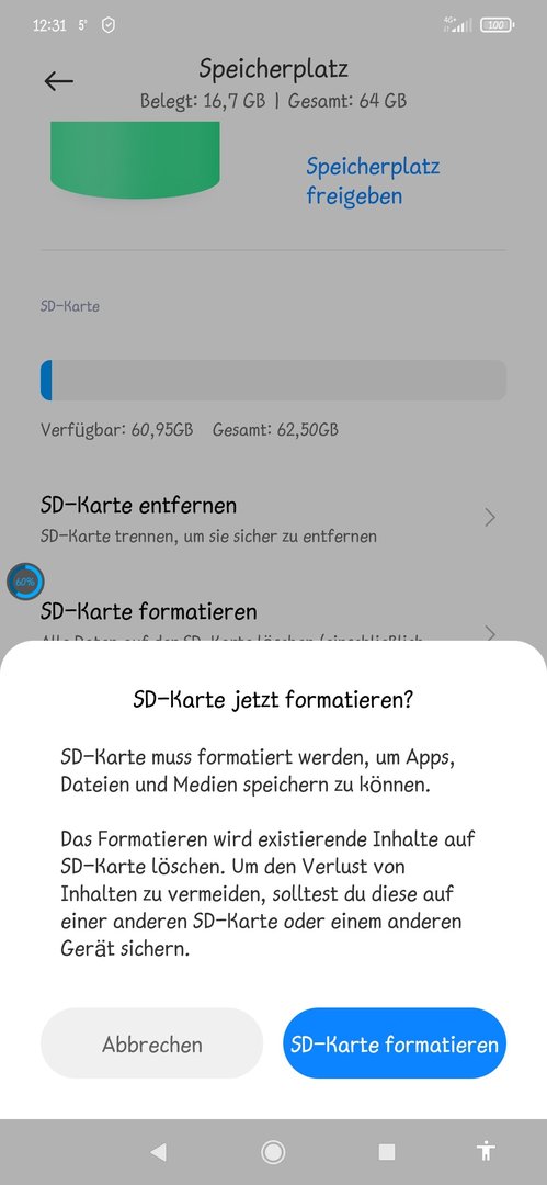

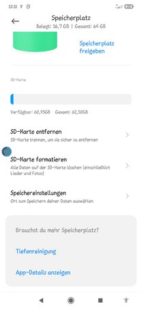

@BOotnoOB wie genau muss ich da vorgehen um die SD-KARTE als internen Speicher zu formatieren?
@Luciferstan In den Einstellungen "SD-Karte formatieren" wählen. Sollte unter Speicher o.ä. zu finden sein, evtl. auch Geräteverwaltung.
Bei mir sieht das so aus. Also soll ich einfach auf formatieren klicken?

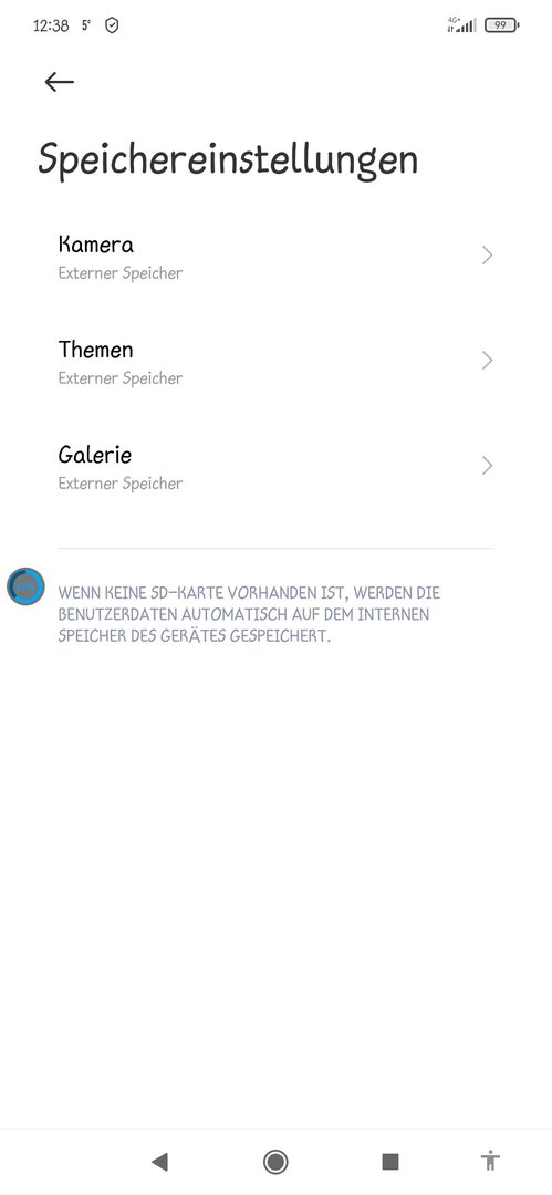

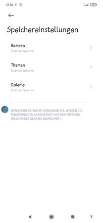

@Luciferstan Was ist denn mit der Option darunter "Speichereinstellungen"?
Reaktionen: Luciferstan
@BOotnoOB die Einstellung ist nur für Kamerabilder und Galerie

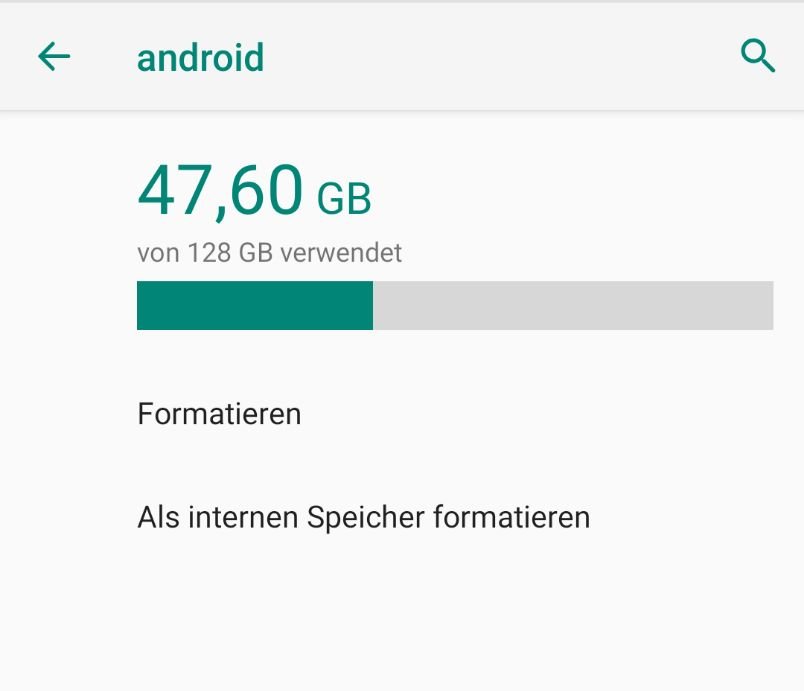

@Luciferstan Es sieht nicht so aus, als wenn dein System diese Funktion unterstützt. Normalerweise sollte eine Auswahl erscheinen, wie die Karte formatiert werden soll (s. Anhang). Du wirst in deinem Menü nur die Karte neu formatieren und weiterhin als mobilen Speicher nutzen.
