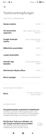

Unter Einstellungen, erweiterte Einstellungen, Tastenverknüpfungen kannst du die Belegung der Tasten ändern.

Das habe ich natürlich als allererstes eingestellt, und wie man auf dem Screenie sieht, ist da für den Powerbutton nichts definiert.

@TheDayWaIker hat Recht.
Die Option ist NICHT explizit in den Einstellungen wählbar, sondern eine geräteübergreifende Systemeinstellung.
Hatte das mit den Tastenverknüpfungen verwechselt.

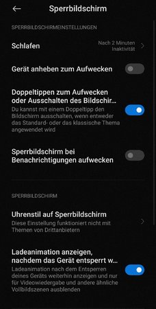

Ladekabel abnehme geht das Display an, ich klick den Knopf und ständig mach ich dabei ein Bild vom Lockscreen.
Du kannst alternativ nicht den Powerbutton zum ausschalten nehmen, sondern die Funktion D2TS. Also doppelt auf dem Bildschirm tippen um das Display auszuschalten. Sofern bei deinen Telefon integriert.
Ergänzender Hinweis:
Diese Funktion funktioniert so ausschließlich auf dem Sperrbildschirm. Für den Homescreen ist DT2S mit einer anderen Funktion (Widget. App) aktivierbar.
