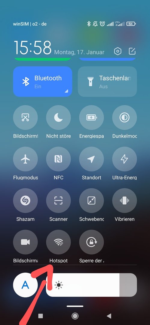

Wie stelle ich auf Hotspot um?
@ShaQsta da weiß ich nicht ob der Workaround funktioniert... die Auswahl für den HotSpot kommt, wenn ich von der oberen Kante des Bildschirm nach unten ziehe in der Auswahl. HotSpot aktivieren und danach WLAN aktivieren (HotSpot deaktiviert sich dann)
