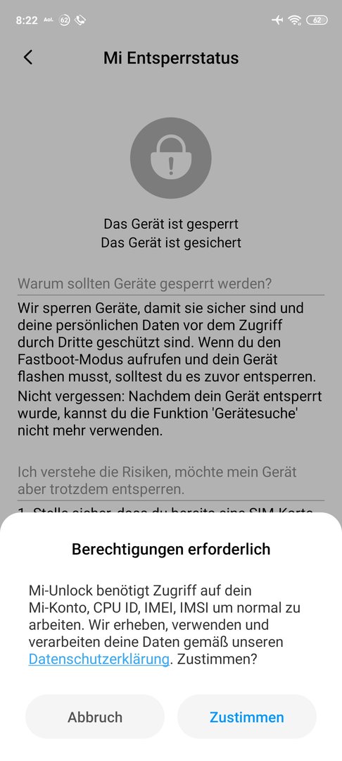

Muss Entwickler Optionen aktiviert bleiben wegen Entsperrstatus abfragen?
@Astronaut2018
Das hat du auch durchgeführt ?
Wenn ja brauchst nichts weiter zu machen.
Die Entwickleroptionen bleiben bis zum nächsten Werksreset aktiviert.
Reaktionen: M--G und Astronaut2018

Wenn ich einen Schritt zurück gehe und dann wieder auf den Entsperrstatus dann fragt er das gleiche. Berechtigung erforderlich >zustimmen.
Ist das nicht gespeichert? Nicht das jetzt 7 Tage rum sind und es ist Trotzdem nicht entsperrt?

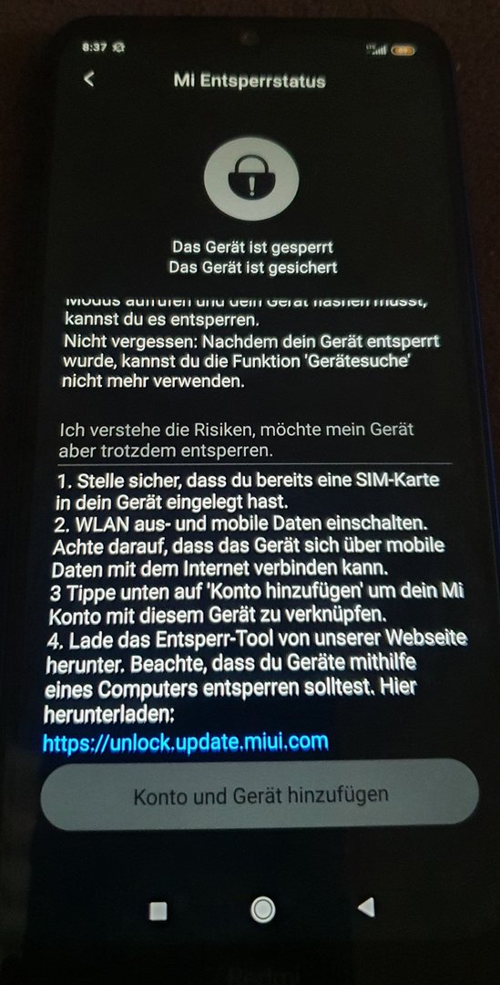

Wo ist das Unlock Tool?
Du meinst den Mi Entsperrstatus >Entwickler Optionen?
Reaktionen: M--G
Reaktionen: Astronaut2018
Ah okay. Also der Link auf dem Screenshots ganz unten.

Nach 7 Tagen steht dann da, das Gerät ist entsperrt oder?
Muss ich dann den Bootloader mit OEM Entsperrung aktiv entsperren oder über den PC mit dem Unlock Tool?
Oem Entsperrung aktivieren und Unlock Tool
Reaktionen: medion1113, Astronaut2018 und M--G
@Astronaut2018
Mit dem Unlook Tool entsperren , aber alle Daten werden beim Unlook gelöscht.
Das Smartphone wird dabei auf die Werkseinstellungen zurückgesetzt.
