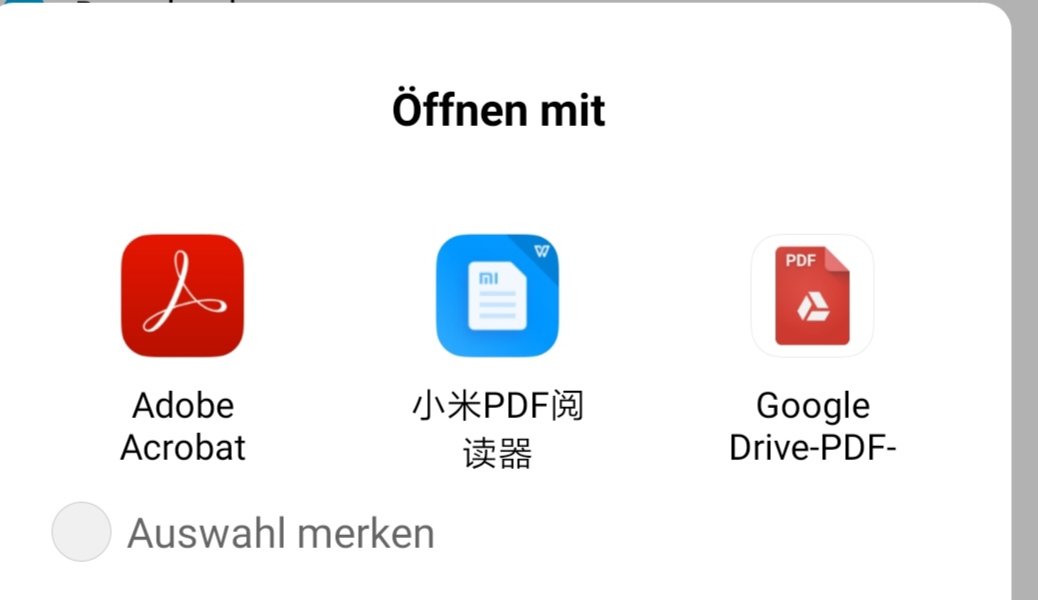

eigentlich wollte ich dieses ärgerliche Thema nach der Deinstalltion von WPS schon zu den Akten legen, aber gestern abend hat das Telefon noch ein paar System-Updates erhalten. Und da war der alte Ärger wieder da.
Nach der Installation der System-Updates und dem Neustart erschien beim Öffnen von PDF-Dateien jetzt dieser Dialog (Bild1). Und das, obwohl der Standard eigentlich schon auf Adobe eingestellt war. Ich habe natürlich Adobe und "Auswahl merken" markiert. Aber das ist dem System scheinbar vollkommen egal und es öffnete sich ohne Nachfrage dieses blaue Dingens und beendet sich gleich wieder.

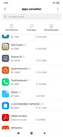

Wahrscheinlich hat der System-Update-Installer nicht gemerkt, dass WPS bereits deinstalliert ist und trotzdem ein Modul oder Patch für WPS installiert. Auch in der App-Verwaltung erscheint diese App (Bild2). Leider ist mein chinesisch nicht so gut.
