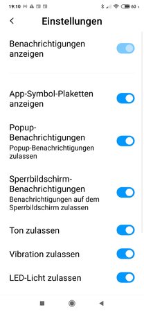

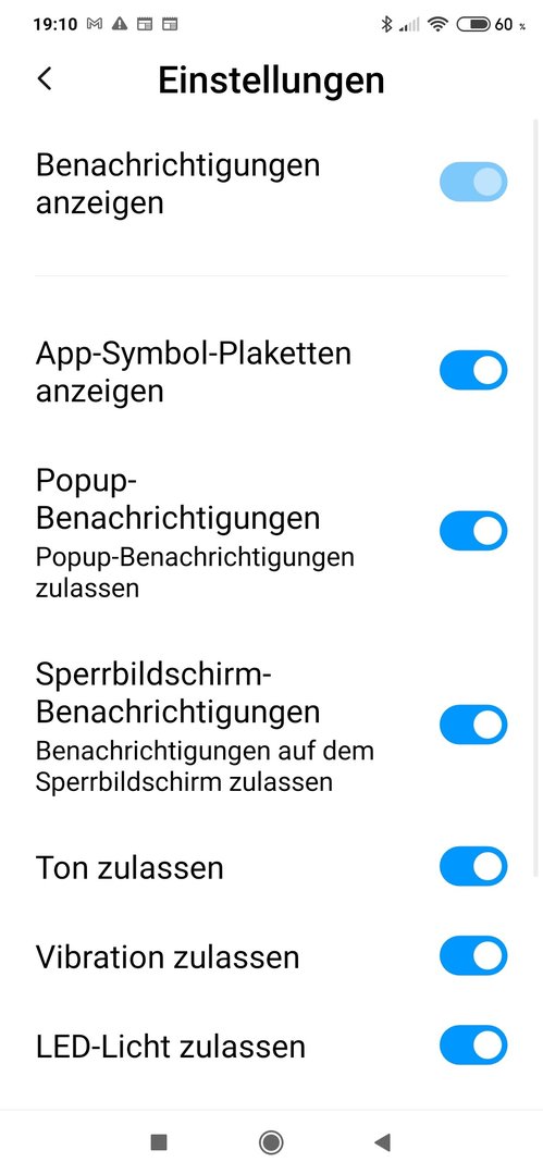

mein größtes Problem ist, dass ich keine Anrufe angezeigt bekomme, kann sie also nicht annehmen.Nachdem ich im Internet nach einen Lösung unterwegs war, habe ich gemerkt, dass ich einige Schiebeschalter nicht betätigen kann, der schalter wird hellblau angezeigt, auf dem Bild zu sehen, der oberste Schalter. Dann habe ich den Sperrbildschirm gesucht, aber nirgends gefunden.
Könnt ihr mir bitte helfen?
Viele Grüße, Nadja Screenshot_2021-05-31-19-10-35-318_com.android.settings.jpg

Hallo, sind das die Einstellungen der Telefonapp?
Der Sperrbildschirm ist doch dabei.
Ja aber es wird kein Sperrbildschirm angezeigt.

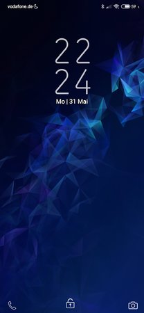

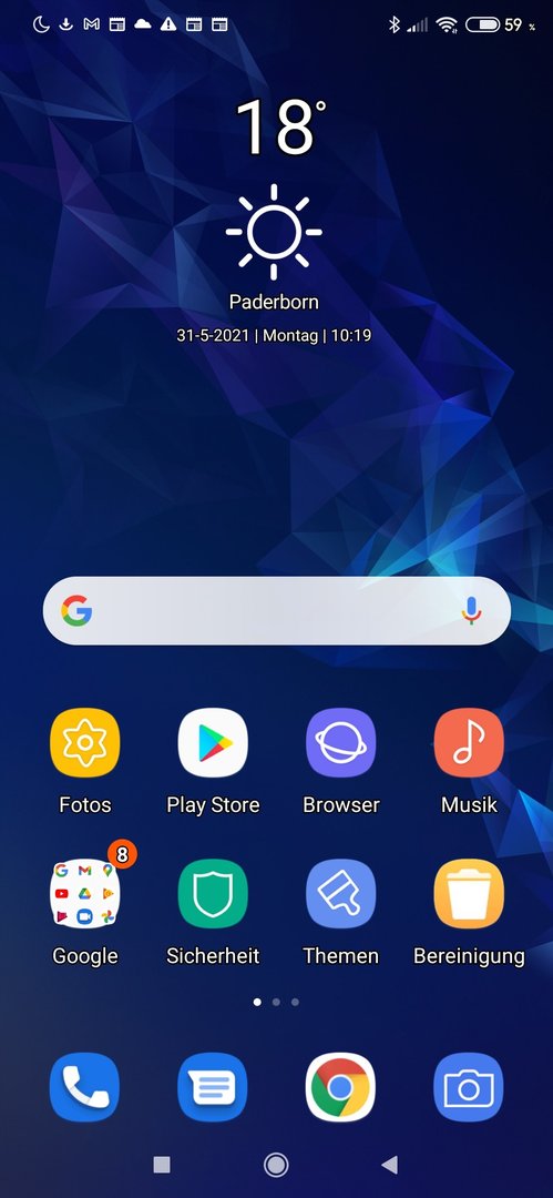

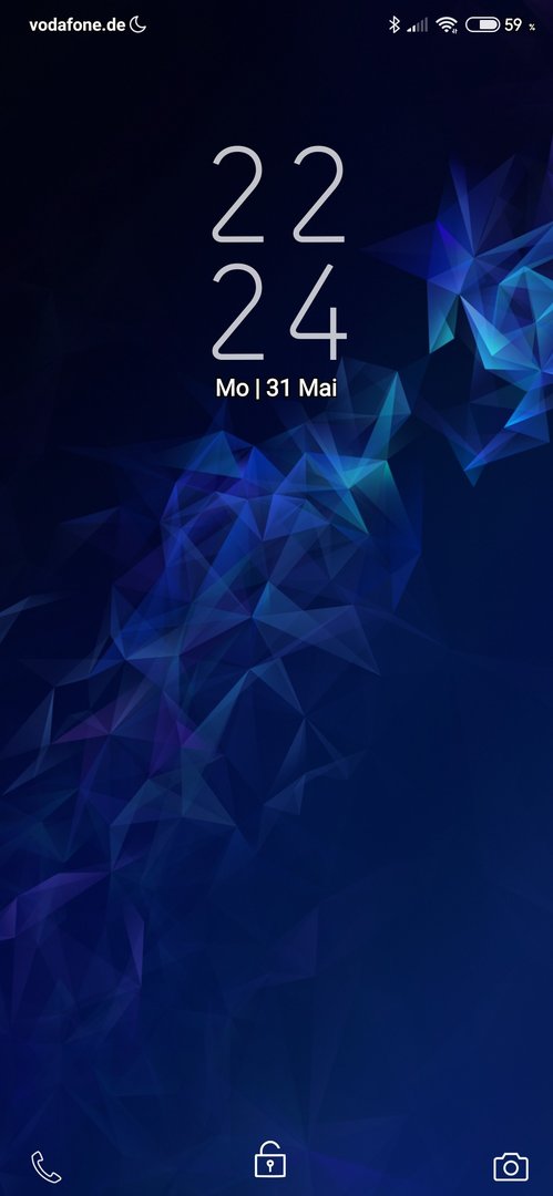

So sieht es aus, wenn ich die Handy Hülle öffne:
...und so wenn ich einmal nach oben gewischt habe:
Moin, das linke Bild (also das ohne die Icons) ist der Sperrbildschirm.
Daran zu erkennen, das unten Links der Telefonhörer, unten rechts der Kameraschnellzugriff zu sehen ist.
Das du, um das Telefon zu entsperren keine Sicherheitsoption eingestellt hast, also durch einfaches wischen nach oben entsperrst und dadurch Zugriff auf den Launcher erhälst, hast du ja (bewusst) so eingestellt.
Wie sieht denn der Screen genau aus wenn das Telefon klingelt?
Was passiert wenn du links unten den Hörer schräg nach oben zur Bildschirmmitte wischst?
