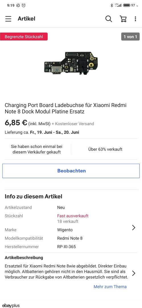

Hier das Ersatzteil

Kleines Update. Heute ist das Ersatzteil angekommen. Habe aber die redmi note 8 version bestellt da ich für das note 8T nicjts gefunden habe. Bin eigentlich davon ausgegangen das es ein und das selbe Gerät handelt. Jedoch total falsch. Das Ersatzteil ist ungefähr 1-2mm kürzer und somit kann ich das flexkabel nicht mehr anschließen. Habe es aber so geteatet, und mit dem neuen teil geht mein Micro.
Ich finde aber leider nirgendwo ein Ersatzteil für das note 8T
