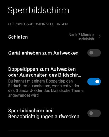

Habe festgestellt, dass nur Aufwecken durch Doppeltippen funktioniert und nicht das Sperren.
Woran kann das liegen?
Ist bei meinem RN7 auch. Kann am Theme liegen.
Ich mache es immer mit lange drücken auf zurück aus.
Mit Gestensteuerung gibt es dann ja leider keine Virtuelle Taste die man zum Ausschalten belegen kann.
Habe bei den Xiaomis dann immer den Poco Launcher genutzt, der kann auch durch Doppel Tippen das Display ausschalten.
Zumal im Screenshot ja auch steht, dass es nicht bei jedem Theme funktioniert.
Reaktionen: Astronaut2018
Wir reden hier nun von zwei Sachen.
DT2S im Sperrbildschirm und D2TS im laufenden Betrieb.
DT2W und DT2S im Sperrbildschirm funktioniert bei meinem Note 10 Pro ohne zusätzliche App, bzw. weitere Einstellung nach Aktivierung wie in #1 auf dem Screenshot zu sehen ist mit den vorinstallierten Themen.
Wenn das im laufenden Betrieb gewünscht wird, lässt sich das auf verschiedene Arten bewerkstelligen.
Mit App, mit Verknüpfung der Aktivität im Nova (Premium) Launcher, über Tastenverknüpfungen (in den Systemeinstellungen), sofern keine Gestensteuerung genutzt wird.
Reaktionen: Astronaut2018 und SvenAusPirna

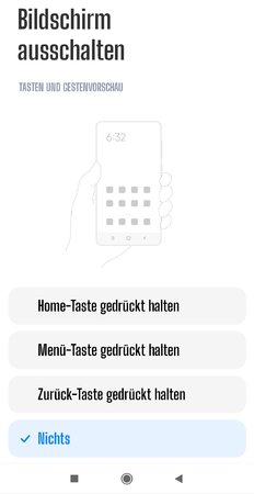

Sofern man die untere Navigationsleiste mit Dreieck, Kreis, Quadrat, nutzt kann man sich die Funktion (Systemeinstellungen -> Tastenverknüpfungen) mit langem Druck auf eine der drei Tasten legen. Somit, wenn die App nicht im Vollbildmodus läuft, überall nutzbar.

@Fulano
Es geht auch bei den Standard Themen nicht.
Reaktionen: Fulano
Hmmmm...
Eben noch mal bei einem Redmi Note 8 Pro mit LCD Bildschirm getestet. Funzt da auch.
An ggf. deaktivierter MIUI-Optimierung kann es eigentlich nicht liegen. (Ist bei mir auf beiden Geräten deaktiviert :D-old )
Müssen wir mal warten bis sich jemand mit explizit diesem Phone zu Wort meldet.

Hab es jetzt so gemacht.
Mit der Home Taste.

Nur damit wir wieder über den identischen Sachverhalt schreiben: Ich meine ausdrücklich den Sperrbildschirm.
Oben hat @Astronaut2018 ja ein Shot zur Einstellung für DT2W im laufenden Betrieb (entsperrt) eingestellt. Ausgangslage in #1 ist ja der Sperrbildschirm.
Richtig Doppel klick, Sperrbildschirm ist an, ausschalten geht nicht, EU Version
Eben nochmal probiert, Doppel klick im Sperrbildschirm... Bildschirm aus
Reaktionen: Astronaut2018 und Fulano
Geht bei mir auch aus im Sperrbildschirm, aber nicht im Homescreen!
Bezieht sich die Einstellung in meinem Post #1 nur auf den Sperrbildschirm oder generell auf das Display?
Nur auf den Sperrbildschirm! (#4)
Ist ja auch in den Einstellungen zu "Sperrbildschirm" zu finden. ;)
Wenn die Funktion auch im laufenden Betrieb gewünscht wird siehe #4 und #9.
