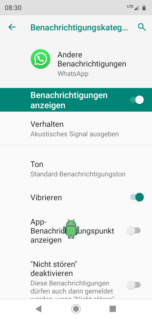

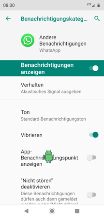

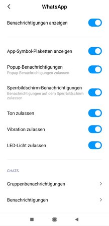

Hast du denn in den Einstellungen, Apps, WhatsApp, Benachrichtigungen bei allen zur Auswahl stehenden Punkten
a.den Haken gesetzt
und
b.hinter den jew.Punkten auch die Einstellungen berücksichtigt (s.screen)

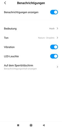

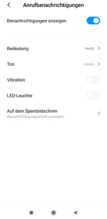

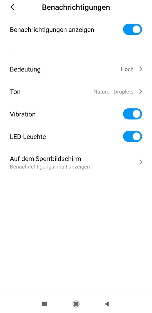

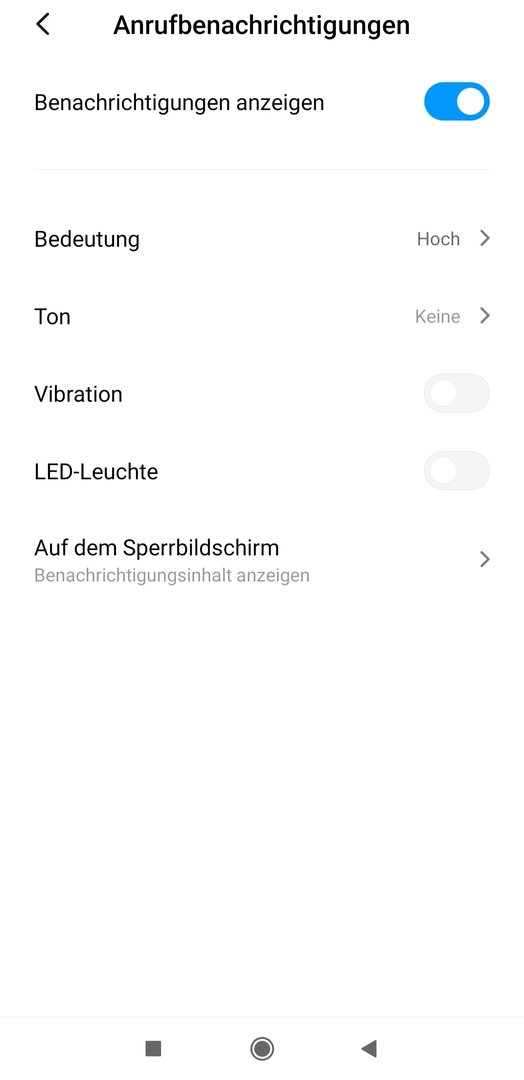

Mal ein paar Screenshots. Was mir aufgefallen ist, unter Anrufbenachrichtigung ist LED und Vibration aus. Das kann damit aber ja nicht wirklich zusammen hängen:
Bei Anrufbenachrichtigungen würde ich einfach mal alles auf Ein stellen.
Sehe ich jetzt gerade, da hast du bei Töne keinen ausgewählt. Wenn Vibration und LED auch deaktiviert sind, was soll da passieren?
Ich stelle es alles mal ein und teste es nachher. Ich habe da nie rumgespielt und alles auf Standard gelassen, auch beim RN4, und kenne solche Probleme nicht. Ich melde mich nach dem Test.
Aber wenn LED, Vibration und Ton nicht an sind, sollte meines Verständnisses zumindest ja das Display anspringen und den Anruf anzeigen. Aber gut...
Okay, schau mal insbesondere auf die Einstellungen in deinem letzten Screenshot aus Post 7.
Da könnte das Problem liegen.

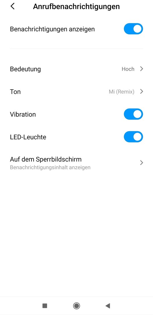

Also ich habe es nun eingestellt wie im Anhang. Es geht immernoch nicht.
