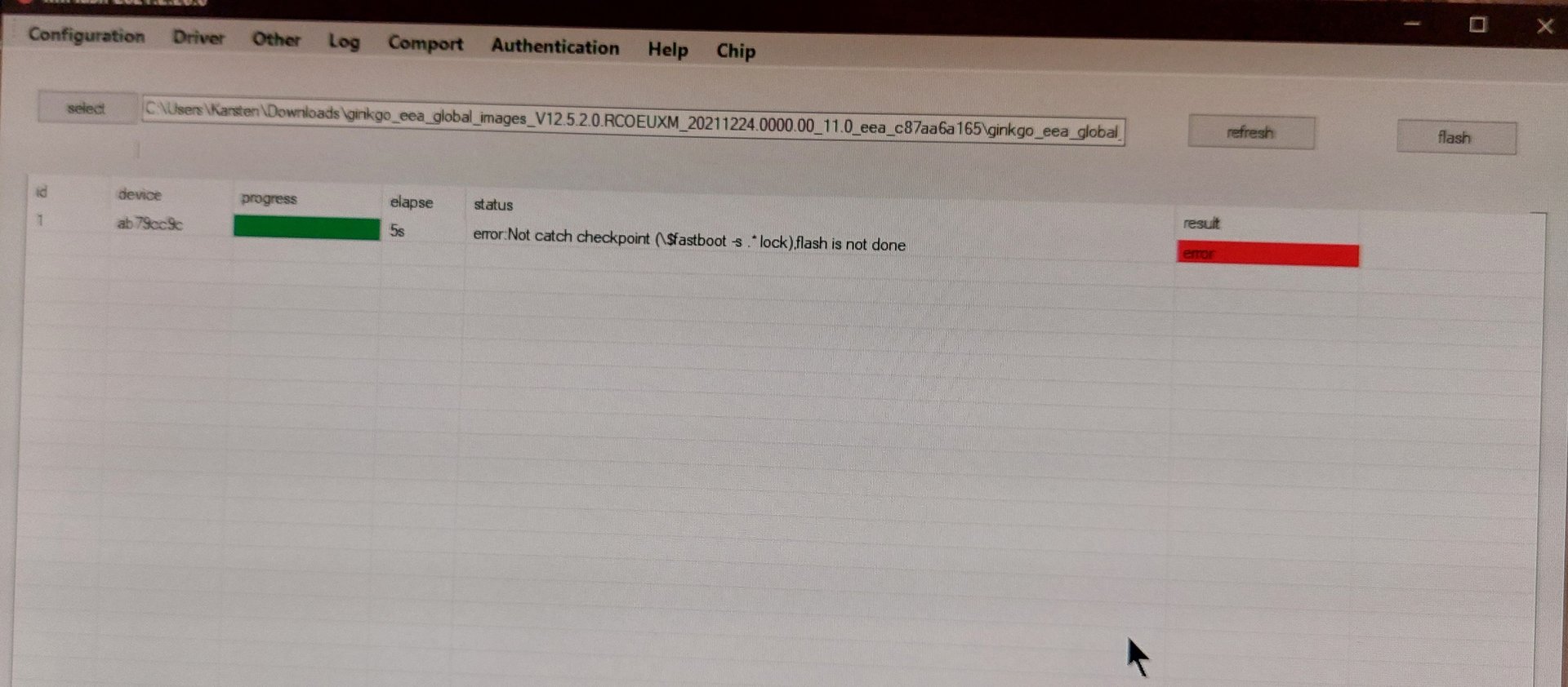

@rene3006
Ging nicht mit Miflashtool!
Hab es 10 mal probiert.
Hab dann mit All in One Tool gemacht.
Bootloader auch mit All in One Tool geschlossen.
Das Schloss Symbol ist weg beim Booten.
Dann müsste er doch geschlossen sein oder?
Thema ist damit erledigt!
Reaktionen: rene3006
Warum sollte es mit dem Flash Tool nicht gehen.?
Hattest du Fehlerausgabe.?
Ob der BL zu ist, kannst unter Fastboot abfragen und oder im Entwickler Modus schauen.
Reaktionen: Astronaut2018
Ja.
Hatte keine Lust mehr nach dem Fehler zu suchen.
All in One Tool geht besser.
