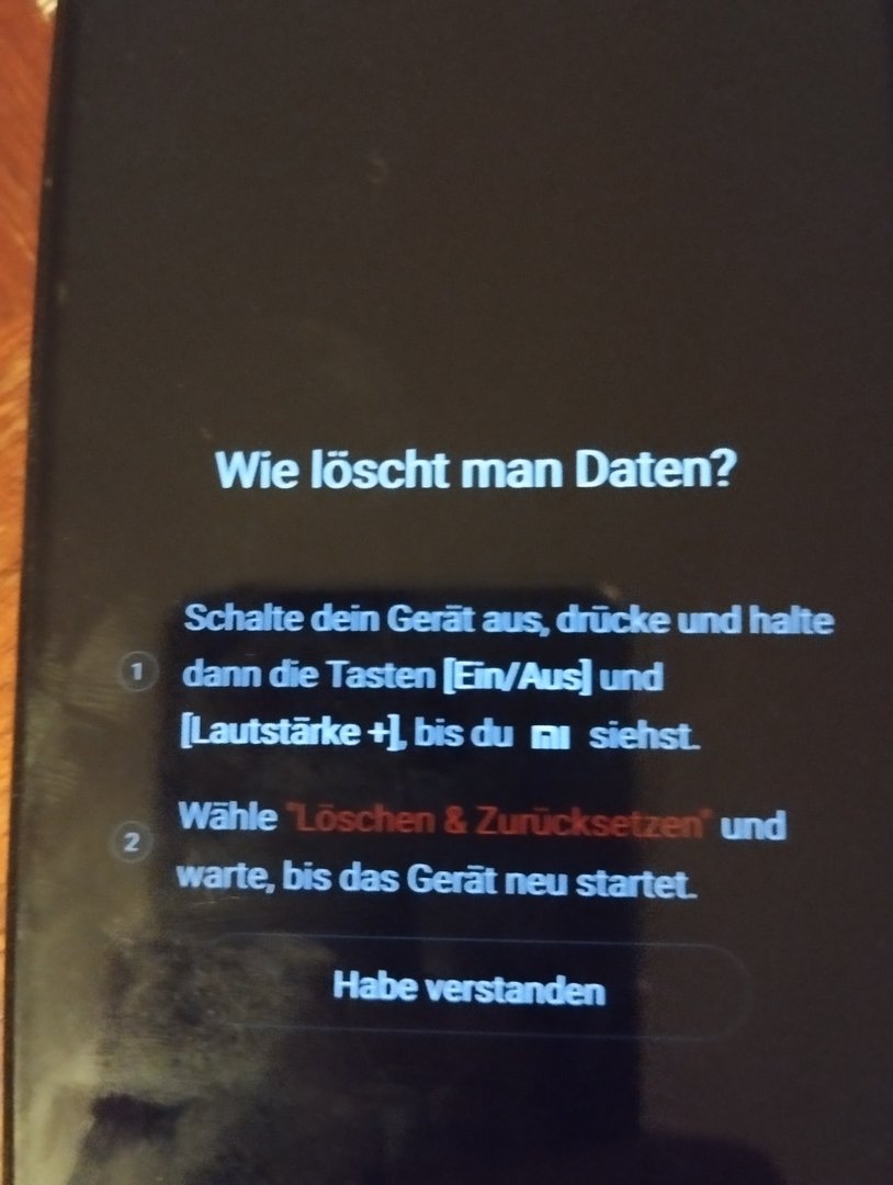

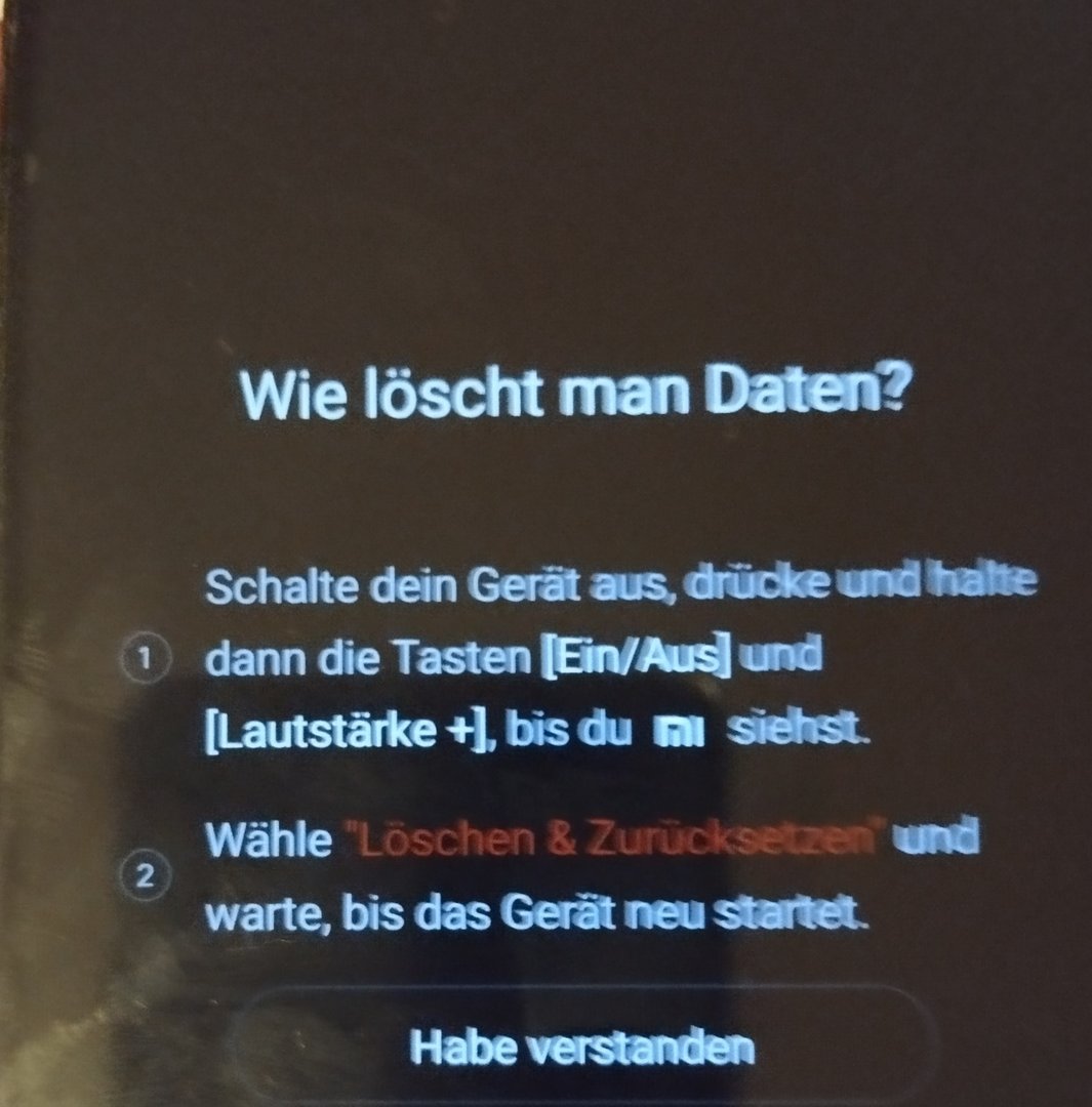

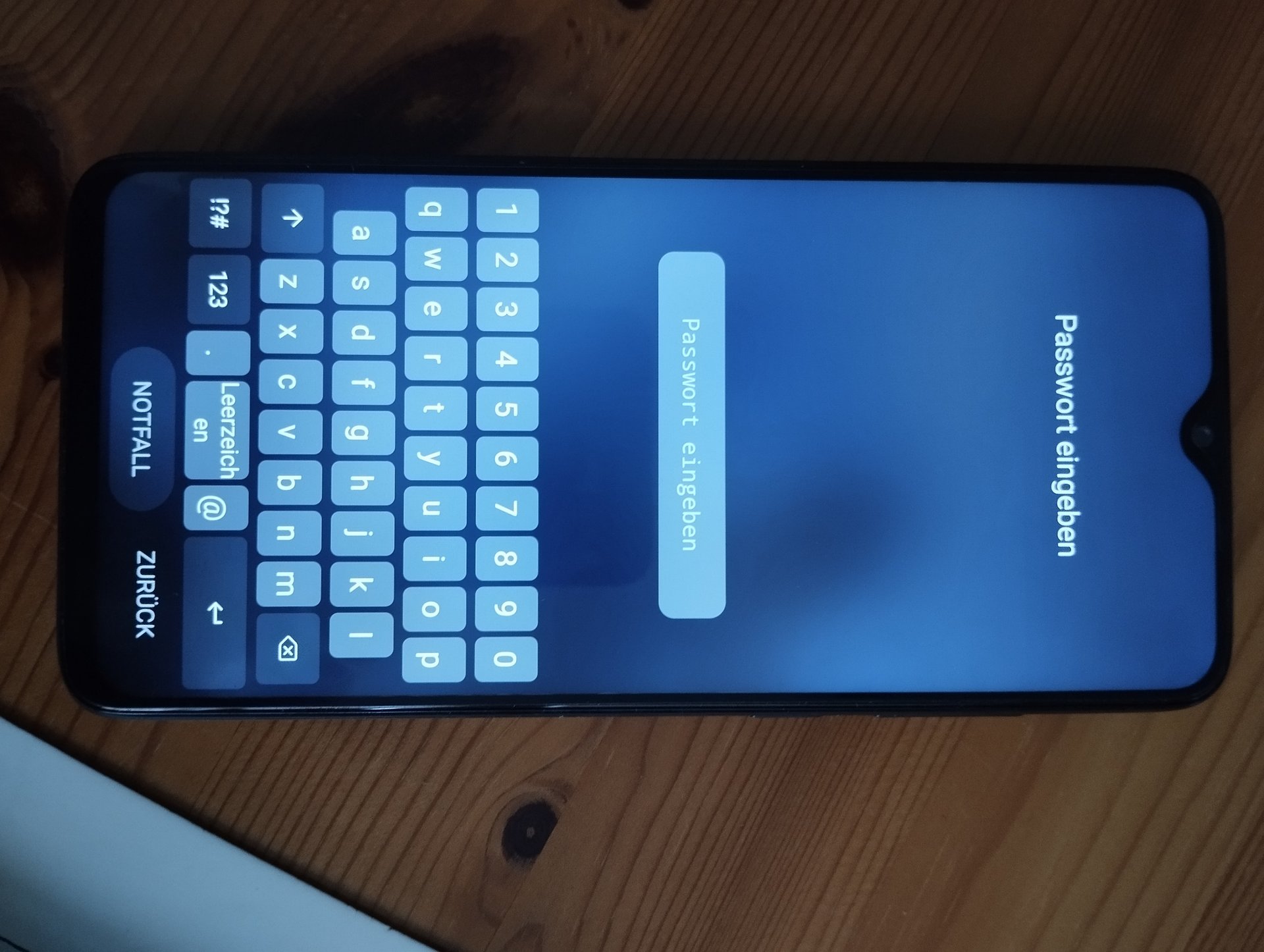

Hallo, ich habe mein Note 8 auf den Werkszustand gesetzt. Mein Enkel sollte es für sich neu einrichten und hat dabei irgentwas verstellt. Es ist ohne SIM und ohne Internet. Beim anschalten mächte das Note8 ein Kennwort. Mein Mi-Kontopasswort wird nicht erkannt. Auch wenn ich das WLAN aktiviere und mich mit dem WLA-Passwort anmelden möchte, gelingst es nicht.
Welches Passwort muss ich dort eingeben?
Diese Aktion habe ich bereits, ohne Erfolg, durchgeführt "die Lautstärke + Taste und die Einschalttaste des Mobiltelefons drücken und halten, um in den Wiederherstellungsmodus (RCOVERY) des Mobiltelefons zu gelangen und die Daten zu löschen"
MfG und vielen Dank für Ieure Hilfe im Voraus

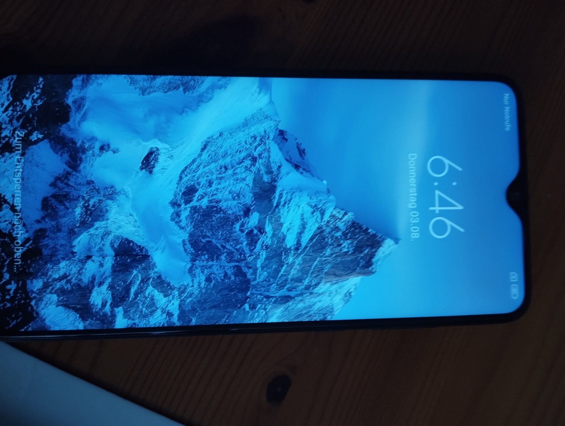

Bilder wie es zZt auf dem Note 8 ausschaut

Der möchte dein Google Passwort, da das Smartphone mit diesem verknüpft ist.
Reaktionen: Fulano
Es besteht doch aber keine Internetverbindung.
Sollte es mein Google Kennwort oder das vom Enkel sein?
Es sollte das Google Kennwort sein das am Gerät angemeldet war.

Habe jetzt im ersten Beitrag einen Screenshot gesehen in dem "zum Entsperren nach oben schieben" angezeigt wird.
Scheinbar ist das Telefon bereits komplett gestartet. Dann könnte das auch das vom Enkel eingerichtet PW für den Entsperrbildschirm sein.

So wie das im Erstbeitrag aussieht, ist das ein Sperrbildschirm. Auch wenn die Buchstaben zu sehen sind, kann der Entsperrcode (oder auch "Passwort") individuell gewählt sein, also entweder sowas wie 12345 oder z. B. Hallo123 oder oder.
Dann gilt es wohl herauszufinden, ob nun eine der folgenden Parteien am Handy etwas eingerichtet hat bzgl. Bildschirmsperre oder Sicherheit oder oder:

Das og. Werksreset habe ich schon mehrere Male durchgeführt. Beim "versuchten Einrichten" war keine SIM-Karte im Handy.
Also:
" die Lautstärke + Taste und die Einschalttaste des Mobiltelefons drücken und halten, um in den Wiederherstellungsmodus (RCOVERY) des Mobiltelefons zu gelangen und die Daten zu löschen. Bitte beachten Sie, dass alle Daten, welche nicht vorher gesichert wurden, unwiderruflich gelöscht werden und nicht wiederhergestellt werden können"
Ich lande immer wieder auf dem Bildschirm (wie oben zu sehen) für die Eingabe eines Kennwortes!!!!!
Dabei habe ich aber jedes Mal die SIM-Karte sicherheitshalber entfernt. Ist das so richtig?
