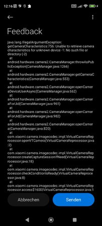

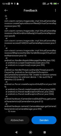

Hallo, leider stürzt meine Kamera App beim Fotos machen ab. Dies passiert jedoch nicht, wenn ich Bilder im Pro Modus knipse.
Auf "Foto" Modus macht es ein Bild dann hakt es kurz und plop beendet sich die App.
Ich habe nicht bewusst irgendwas verändert.
Das ist mit der Version MIUI Global 12.5 so passiert dann habe ich auf die Version 13.0.2.0 aktualisiert, leider ohne Erfolg.
Ich hänge den Absturzbericht der Kamera App an, in der Hoffnung, dass ihr damit was anfangen könnt.

@JochenKannNichtKochen
Hast mal die Daten der Kamera App gelöscht?
Ja, habe ich. Auch habe ich Duale Apps entfernt, das sollte laut einem Eintrag den ich über Google gefunden helfen, hat es aber nicht
Ich hab das gleiche Problem mit einem Mi12 lite.
Hab schon mehrere Upgrades durch. Und sogar schon einen komplettreset.
Hilft alles nix. Mir scheint das so als ob die kamera mkt dem zugriff auf den speicher abschaltet
Ich habe das gleiche Problem mit einem MI12. Lite. Habe aich schon komplet auf Werkseinstellungen zurückgesetzt. Mehrere upgrades und natürlich daten gelösch kamera zurückgesetzt.. ich weiss nicjt mehr weiter.
Genau wie bei Jochen passiert das in dem modus foto und auch inzwischen bei portrait aber pro und videos nicht und auch bei den 15sekunden videos aus dem fotomodus.
Das scheint mir als ob das beim speichen der fotos passiert.
es entsteht aber immer ein Foto.
Voll lästig
Habt ihr mal versucht mit einen andere Foto App? Zum Beispiel mit GCam.
