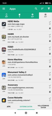

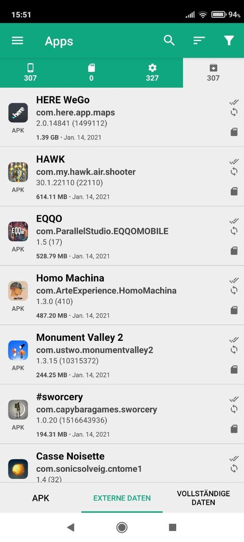

Ich habe heute eine interessante Backup-App entdeckt. Habe ich irgendwann mal kostenlos geladen und jetzt ausprobiert:
Ich bin kein Auskenner, aber diese Backup-App bietet doch das komplette speichern von Apps an:
Alpha Backup Pro - Apps on Google Play
Man kann wählen, ob man nur die Apps, nur die externen Dateien, oder alles zusammen speichern (backupen) möchte. Ist das also fake...?
Der Screenshot zeigt die gespeicherten/kopierten externen Dateien meiner Apps auf der wechselbaren SD-KARTE. Da man die Apps selbst ja zu 99,99 % im Appstore immer wieder laden kann, erscheint mir das Sichern der externen App-Daten als das Wichtigste. Mir wird suggeriert, dass ich auch die Apps, die APKs sichern/kopieren kann. Oder verstehe ich da einfach was falsch...? Bin, wie gesagt, kein Fachmann.
@Droide749 Auf die APKs hast du immer Zugriff, auch ohne Root. Aber an die Appdaten kommst du nur mit Root. Egal, was die App verspricht. Das liegt an Android und die App kann es nicht ändern.
