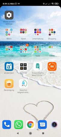

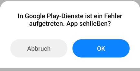

Dafür ist dann die Google Suchleiste auf dem Homescreen weg und es ist nur ein Button "Homescreen" Settings da und es kommt eine Fehlermeldung:
Kennt ihr das Problem?

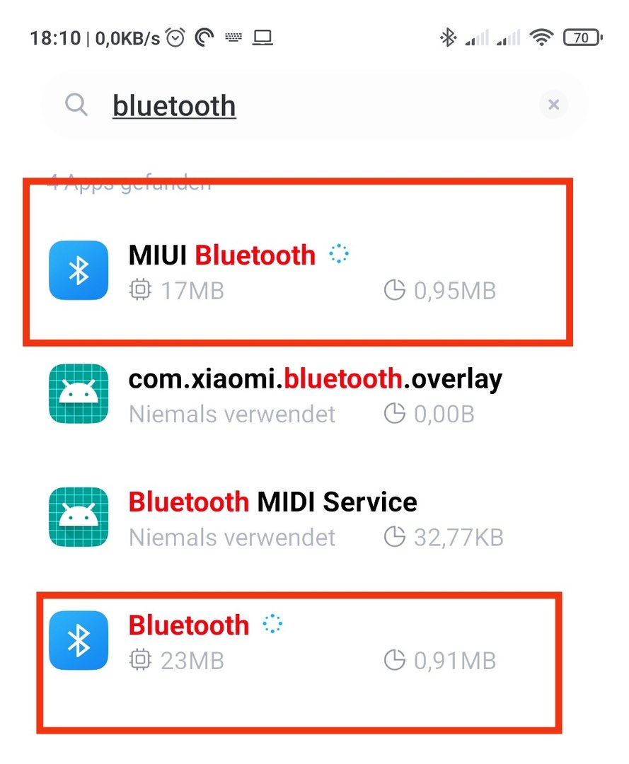

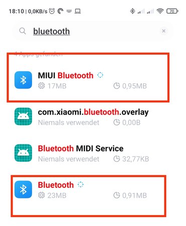

Hier kommt jetzt mein Update zu meinem Thread.
Ich habe das Telefon zurück gesetzt und neu eingerichtet. Dabei trat das Problem gleich wieder auf. Daraufhin habe ich bei allem, was ich mit Bluetooth finden konnte nochmal den Speicher gelöscht. Seitdem trat das Problem nicht mehr auf.

Ich habe Bluetooth ausgeschaltet und dann bei den beiden Apps die Daten gelöscht.
Reaktionen: okandroboy und sniperfighter
@hook2010 danke für für deine schnelle Antwort. Werde ich gleich Mal versuchen. LG...
