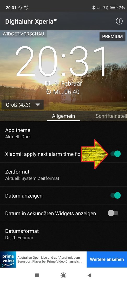

ky1792 magic schrieb:
Am Laucher liegt der Fehler nicht . Bei "Digitaluhr Xperia" stimmt die Weckzeitangabe auch.
Aber auch nur, weil der Entwickler dafür einen Button eingebaut hat. Siehe Screenshot
  • Screenshot_2021-02-09-20-31-05-557_com.sonyericsson.digitalclockwidget2.jpg

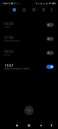

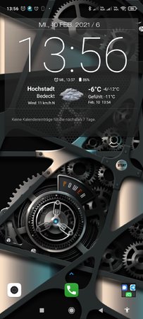

also bei mir geht alles, liegt offenbar weder am Nova Launcher noch an der App:
Screenshot_2021-02-10-13-56-11-568_com.android.deskclock.jpg Screenshot_2021-02-10-13-56-04-868_com.teslacoilsw.launcher.jpg
@dc_01 Entscheidend ist das verwendete Widget. Manche zeigen die Weckzeit korrekt an, andere nicht
ich hab extra die App wie ky1792 magic angegeben hat, installiert. Eben grade gelesen, er hat ja gesagt, die geht 😟 ich brauch eine Brille...
